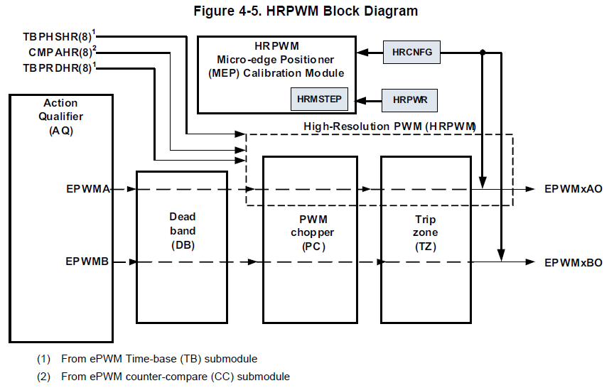

    如果仔细查看 F2802x 上的 HRPWM 实现、您将看到逻辑的 HRPWM 部分仅在 EPWMxA 通道上工作:
    EPWMxB 可通过 HRCNFG[SELOUTB]配置为 EPWMxA 的反转形式、但 HR 信号路径不会通过死区发生器、我认为这是您所需的功能。

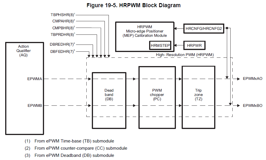

    F28004x 等较新器件具有改进的 HRPWM 实现、可实现死区生成 HR 信号:
    目前正在开发使用 F28004x 的示例。

    根据旧实现、我们无法生成具有死区的互补 HRPWM。 这种理解是否正确?

    正确、F2802x 上的 HRPWM 的旧实现不支持互补死区。
