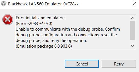

我们在 太阳能学习套件上使用 C2000微控制器。 我们希望使用内置程序。 我们轻松构建了目标、但在调试目标时、我们面临"Blackhawk LAN560仿真器:无法与调试探针通信" 、因为随 附了屏幕截图。 请在这方面帮助我们。
等待您的善意回应。
     很抱歉、我忘记附加错误屏幕截图。 请看这里。
    穆罕默德
    请  看最后一个主题 e2e.ti.com/.../129056  似乎有很多初始化步骤必须完成、才能使基于 LAN 的560同时连接到 CCS 外部以及 CCXML"Advanced"选项卡中。  此外、请确保您的 CCS 使用"帮助"菜单项下的更新进行更新。

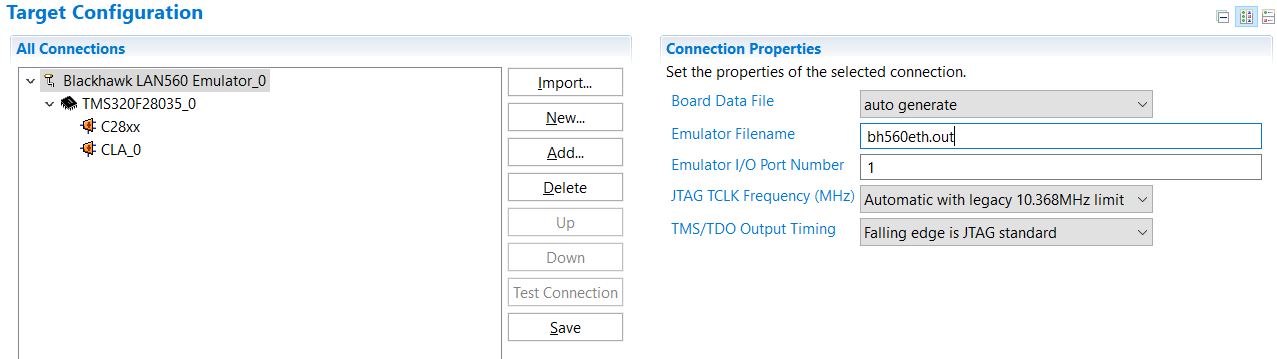

    尊敬的 Matthew
    我必须在随附的目标配置屏幕截图中进行哪些更改。
    等待您的善意回应、
    穆罕默德
    我会查看 Blackhawk 网站上的支持页面;这里有详细的安装指南、但我想您需要 LAN 快速入门(假设您是通过以太网而不是 USB 连接的)
    https://www.blackhawk-dsp.com/support/docs#BH-LAN-560 (产品页面)
    https://www.blackhawk-dsp.com/downloads/docs/guides/Lan560-QSe-04.pdf (Enet 模式 QSG)
    最棒的
    Matthew
