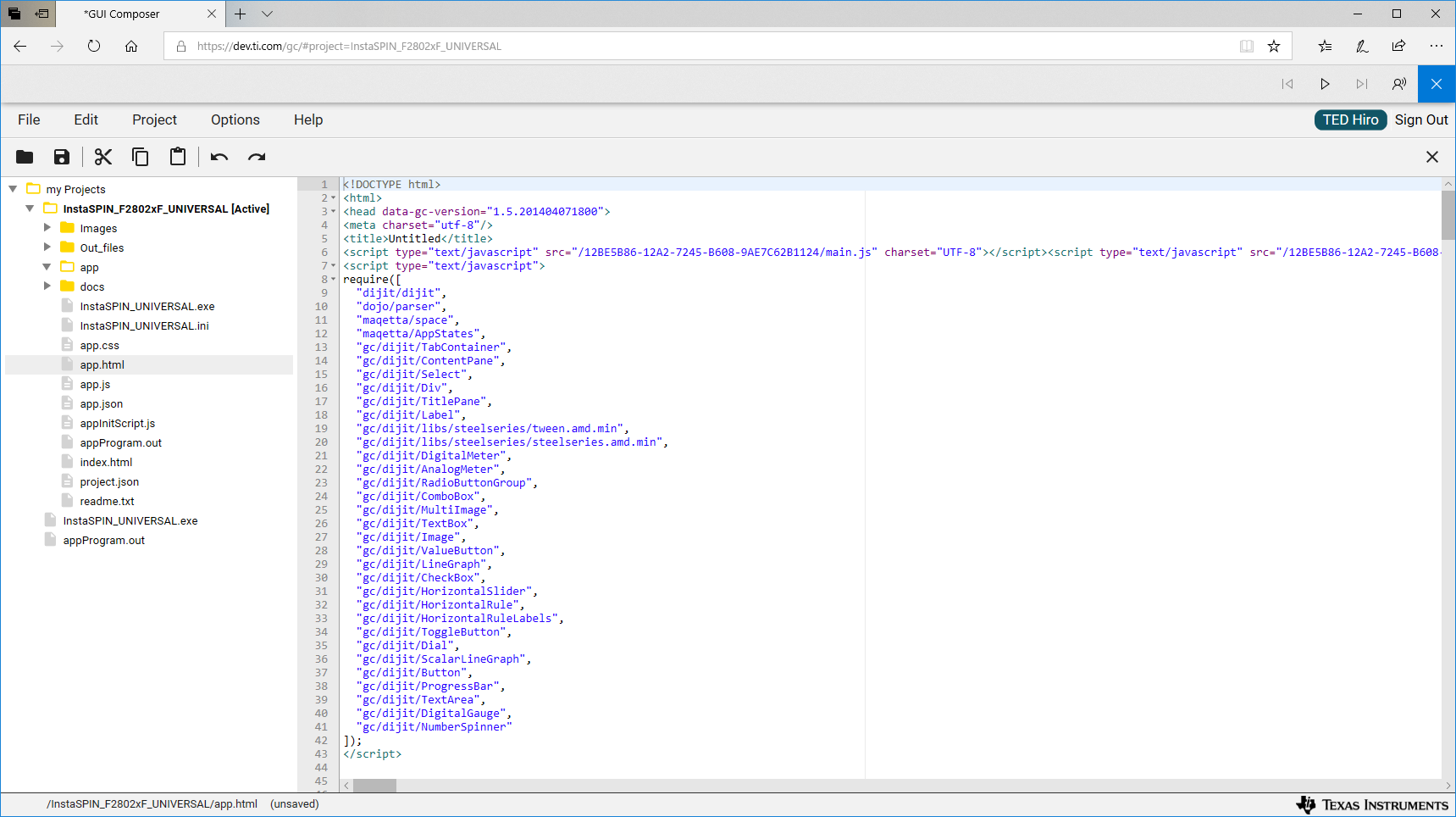

关于 GUI Composer、我的客户提出了一个问题。
他们将使用 InstaSPIN (LAUNCHXL-F28027F)控制 CCS 上的 GUI 编写器。
GUI Composer 从 CCS 调用、并导入工程(InstaSPIN_UNIVERSAL.exe 压缩文件)。
他们选择了 app.html 并尝试以 GUI 的形式打开。 但它们无法以 GUI 的形式打开。

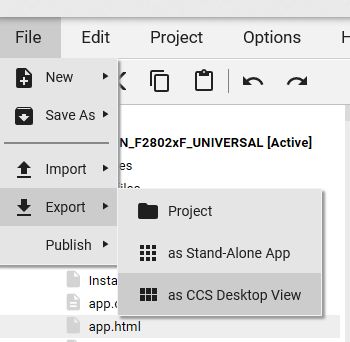

(他们尝试使用“作为 CCS 桌面视图”(文件菜单->导出),但无法使用。)
