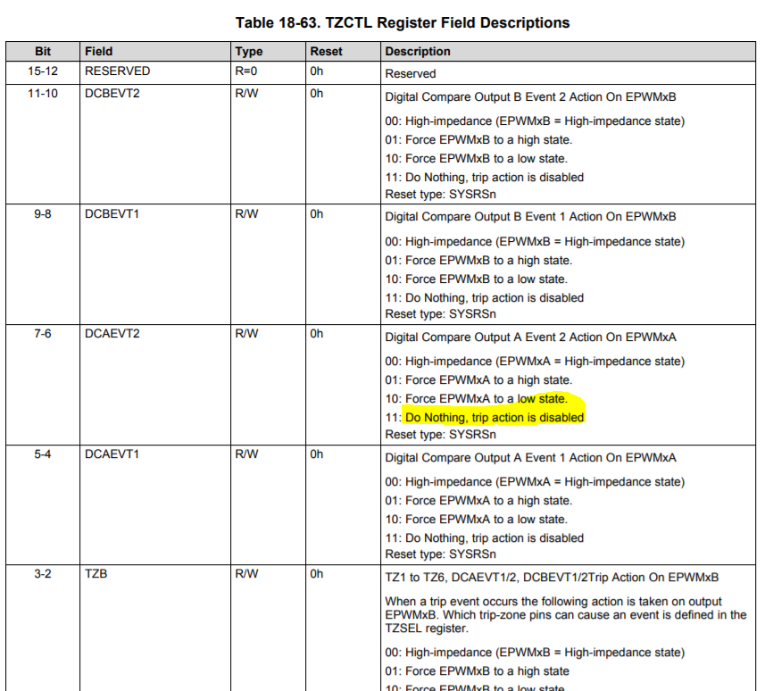

我想使用 F28379D 实现相移全桥控制、系统使用 CMPSS1.CTRIPH
信号作为 PWM X-Bar TRIP4 (该信号也会发送到输出 X-Bar 进行检查)。
在 PWM 中、TRIP4信号设置为 DCAEVT2、并设置为 T1信号。
现在问题是:PWM 在 T1上运行、但 DCAEVT2也会导致 tripzone 操作。
由于我的程序使用许多宏来设置寄存器、因此很难读取。
您是否有一个使用 T1/T2强制 PWM 输出的示例?
或者告诉我如何为 T1/T2操作设置 PWM 寄存器?
Jiakai
    是的,C2000ware 中的 ePWM_tripzone 示例正是您要查找的内容。
    NIMA Eskandari
    你好、Nima、
    我不想使用该信号来触发 PWM tripzone、我希望它作为 T1/T2信号来切换 PWM 输出。
    Jiakai
    要使用 T1和 T2、请首先按照您在上面提到的方法、针对 TripZone 对 DCAEVT2执行特定操作"不执行任何操作"、设置 DCAEVT2。 使用下面的寄存器、

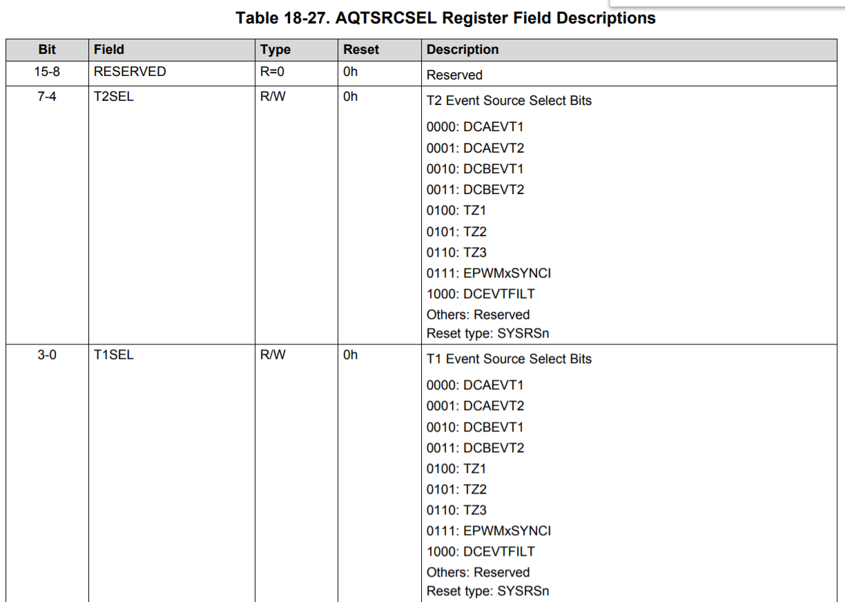

    然后、您选择 T1或 T2的 DCEVT 作为源。
    最后、选择在向上、向下事件 T1和 T2上发生什么、PWM 输出。
    谢谢、Nima。
    这解决了我的问题。
    Jiakai
