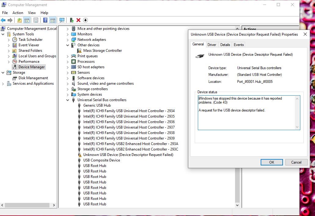

大家好、我刚刚从  TI 购买了 LAUNCHXL-F28027F。
在我 通过 USB 连接电路板并调试  MotorWare 的示例项目之后。 一切都好、我断开了电路板
经过一段时间后、第二次调试另一个示例项目、我甚至无法通过 USB 连接连接连接板、Windows 显示"USB device not recognized (无法识别 USB 设备)"、我在  "Device Manager (设备管理器)"窗口的"Device Status (设备状态)"部分下面看到此消息:
" Windows 已停止此设备,因为它报告了问题。 (代码43)
对 USB 设备描述符的请求失败。 "
我已经完成了下面的所有说明、我通过搜索问题找到了这些说明、但它不起作用:

    我已经发现我的器件仿真器是 XDS100v2。 后来检查了应用手册(JTAG 调试流程)...
    我的设备在设备管理器中不正确显示(请检查附件-屏幕截图)、因此我尝试使用对设备进行重新编程
    xds100v2-FT_Prog_v2.2.zip、该页面由 TI emloyee 提供(我单击了应用手册中提供的链接、以重新编程 XDS100v2仿真器):
    https://e2e.ti.com/support/microcontrollers/c2000/f/171/p/252873/889381#889381
    运行 FT_PROG.exe 并扫描设备后、应用程序会显示"未找到设备"错误(请检查附件-屏幕截图)
    所以我没有成功:(

    Medhi、
    我相信这将有助于我们从您的操作系统中删除 FTDI 设备驱动程序
    https://www.ftdichip.com/Support/Utilities.htm#CDMUninstaller
    嵌入式视频展示了如何全局删除任何与 FDTI 供应商 ID 相关的驱动程序、然后重新安装。  希望在此之后、您可以运行 FTPROG、它将识别该器件。
    Matt
    尊敬的 Matthew:
    不再工作了。 电路板故障或物理损坏是否存在任何问题?
    Medhi、
    我同意电路板可能会损坏、我们已经解决了我看到的常见/可解决的问题。 您认为电路板是否会发生过压或 ESD 事件?
