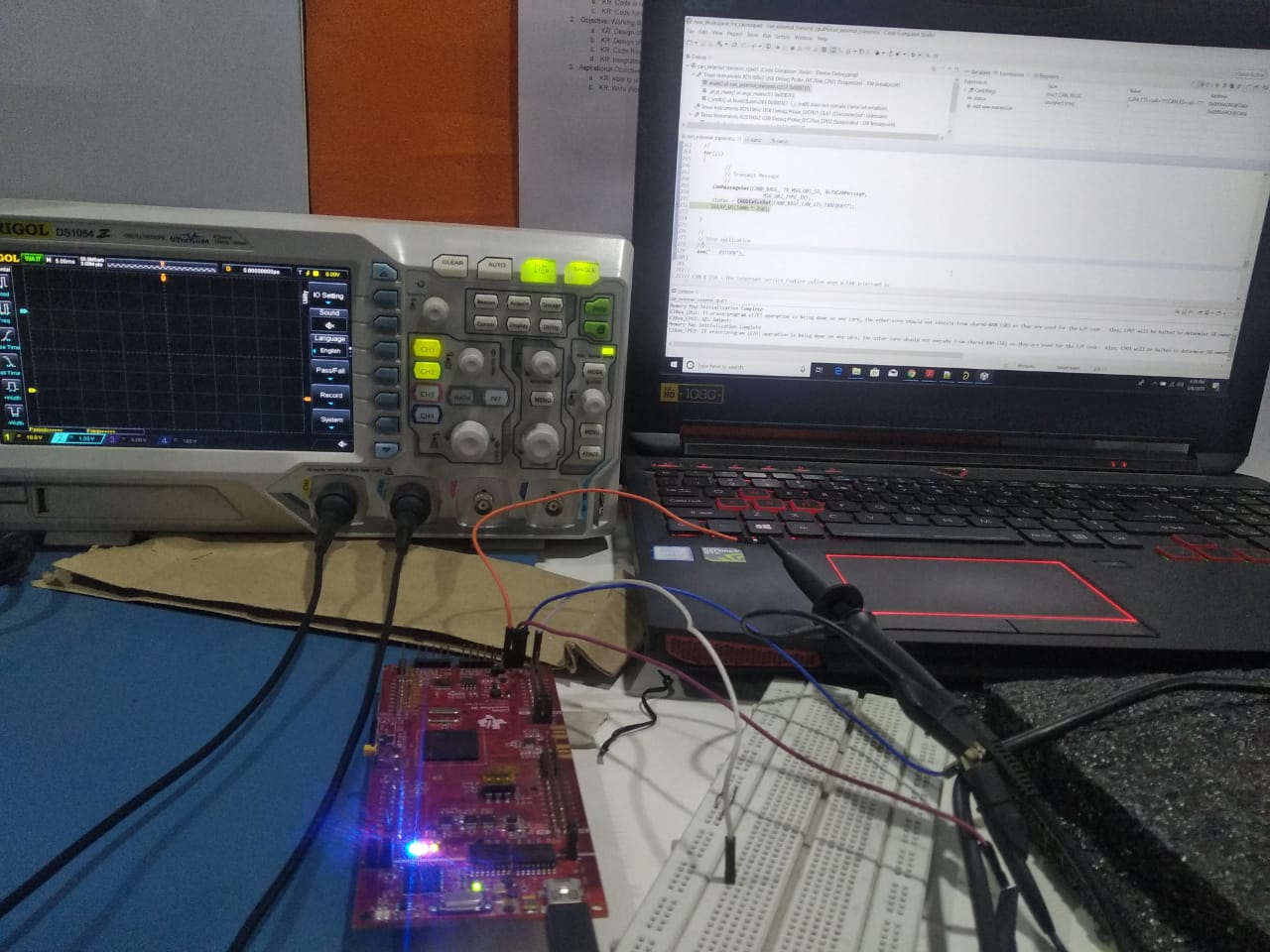

    请在以下图像的调试窗口中查找我的连接的图像和当前状态的快照:
    Akshay、
               我附加了一个仅进行传输的更简单的测试用例。 无接收或中断。 我为 CAN-A 编写了它;请为 CAN-B 修改它        为 CAN 操作选择正确的 GPIO 至关重要。 请参阅随附的 Word 文档中的注释。
    由于您没有其他用于 ACK 的节点,因此传输将永远重试。 (有关更多详细信息、请参阅我的 app.note)
    e2e.ti.com/.../DCAN_2D00_driverlib-notes-_2D00_-Copy.docxe2e.ti.com/.../can_5F00_ex4_5F00_simple_5F00_transmit.cYour 范围不支持本地触发 CAN。 如果您未正确配置示波器、则在 CAN 波形上触发可能会有点棘手。 在您的情况下、我假设您只是在 CAN 总线上寻找一些脉冲来验证流量。 我建议您使用 CANTX 引脚、而不是差分总线。
    如果代码工作正常、您应该会看到一个类似于所附波形的波形。 如果您没有 CAN 总线分析器、我强烈建议您获取一个。  这样、将生成一个 ACK 并且帧传输将完成。

    让我告诉您、在我之前使用代码时、我仅将示波器连接到 CANTXA 和 CANRXA (而不是连接到 CANH 和 CANL)。

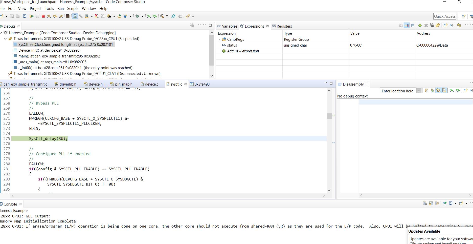

    现在、我已经像这样修改了 device.h、

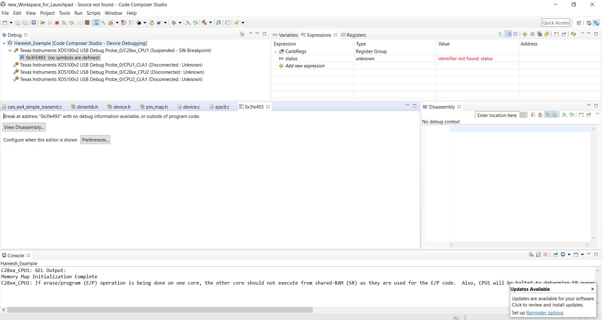

    我在调试类似这样的代码时遇到了一个问题、
    导致此问题的代码是、
    实际上、
    函数 SYSCTL_DELAY 的定义已经位于、
    这个问题仍然存在。 我很惊讶地看到、
    我还附加了一个项目文件、
    e2e.ti.com/.../Hareesh_5F00_Example.zip
    现在、我已将示波器连接到 GPIO18和 GPIO19、使其成为 CANTXA 和 CANRXA。
    请对此进行进一步指导。
    Akshay Godase
    由于您没有连接另一个节点、为了能够查看 CAN 活动、最好使用 GPIO12和 GPIO17、它们是连接到 CAN 收发器的引脚。 了解您无法轻松探测 GPIO12。 您可以改为探测 CAN_H 引脚。 如果您在示波器上正确设置了触发级别,则*应该*能够在当前示波器上查看此引脚上的活动。
    请购买 CAN 总线分析仪。 基于 USB 的工具的售价约为150美元。 这是调试 CAN 问题时不可或缺的工具。

    如前所述、问题是、我们未连接任何其他节点、而这些节点将确认 Launchpad 发起的传输。
    连接另一个节点后、通信成功、我可以在我们的 CAN 分析仪上看到数据。 非常感谢您的支持和帮助。
