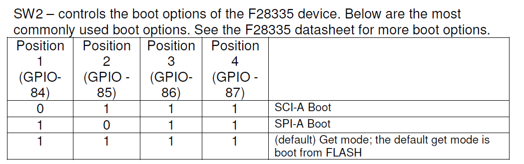

我在 CCS v8.0中制作了一个代码、其中在 LED 上配置了 GPIO 34以测试闪存代码。 代码能够在 从 RAM 运行时打开 LED、但在从闪存运行时打开相同的代码 LED 未打开。 尽管出现错误、加载和验证过程已成功完成。 我甚至还尝试了 example_28335闪存代码,在该代码中,PWM 也不会生成。 硬件跳线是否存在任何问题或需要对代码执行什么操作?
    Avichal、
    是的、器件具有引导模式。 根据施加到特殊"引导模式引脚"的电压、器件将进入哪种工作模式。 有关详细信息、请参阅文档。
    如果您希望从闪存引导、则需要配置您的硬件以执行此操作。 您使用的是什么硬件? 例如、F28335 controlCARD 使用 SW2对其进行配置、请参阅 controlCARD 用户指南的摘录。
    Cody
    我使用的是带 TMS320F28335控制卡的 TMDSDOCK28335电路板。我已经尝试了用于引导至闪存的外部连接、即将引脚84、85、86、87连接至1、但情况仍然相同。 如果代码中有任何错误、我将附上我用于此代码的代码

    Avichal、
    在该示例中、未设置 PWM 输出。 如果您希望发生这种情况、则需要配置 GPIO。
    不过、该示例应切换 GPIO32、如果代码从闪存正确运行、您应该能够看到切换。 是否可以确认 GPIO32正在切换?
    Cody
    否、GPIO32未切换。
    有一个观察结果表明、当使用 header_nonbios.cmd 文件来构建代码时、LED 闪烁、但当使用 F28335.cmd 文件时、LED 不闪烁。 那么、我应该继续 使用 Header_nonbios.cmd 文件吗?
    Avichal
