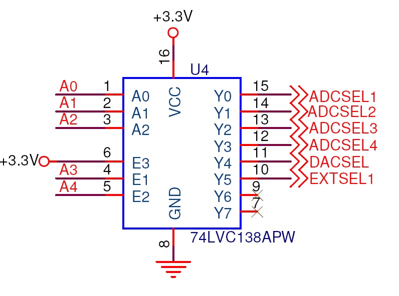

我需要将4个外部 ADC ADS8568连接到 MCU TMS320F28377D。
是否有适用于 TMS320F28377D 的 Delfino 外部接口(XINTF)参考指南?
《TMS320x2834x Delfino 外部接口(XINTF)参考指南》(SPRUFN4)是否也适用于 TMS320F28377D?
我的目标是处理外部 ADC 片选信号 ADCSEL1 - ADCSEL4、以使用适当的时序访问4个外部 ADC ADS8568。
使用下面显示的解码器逻辑图生成芯片选择信号。
请提供使用软件可编程性和存储器映射技术连接外部 ADC 的正确指南。

    外部 ADC 是否需要与 MCU 中的任何其他内容(例如 ePWM)或外部 ADC 之间同步?
     TMS320x2834x 的 XINTF 指南不适用于这个器件。  相反、F2837xD 具有一个 EMIF 模块、这在器件统一技术参考手册中有相关说明:
    通读 EMIF 的文档、如果您对模块的工作方式有任何具体问题、请告知我们。

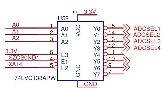

    外部 ADC 转换的开始需要与 ePWM 的零匹配同步。
    此外、我们还必须选择时序正确的外部 ADC、之前的帖子中提到的 ADCSELECT 信号不需要一直启用、这是我们的主要问题。
    对于  TMS320F2812处理器、我们已经使用外部区域选择模块(XINTF)和信号 XZCS0AND1连接更多外部 ADC。 请参阅下图。我想将类似的策略转移到 TMSF28377D。 (或)您可以建议 ADCSELECT 信号的任何替代方法。
    由于 TMS320F28337是一个新的切换平台、因此请分享任何用于连接更多外部 ADC 的应用手册/参考指南。

    XINTF 和 EMIF 支持的异步存储器接口协议相当标准化。  我希望胶合逻辑的行为类似。
    使用 ePWM 触发 DMA 或 CLA 来读取结果可能会为您提供最一致的系统级同步。
    我不知道有关使用 EMIF 与外部 ADC 进行连接的任何特定 F2837x 应用手册。  我只知道这个通用 EMIF 应用手册

    分配正确的存储器映射后、ADC 接口问题将得到解决。
    Rgds、
