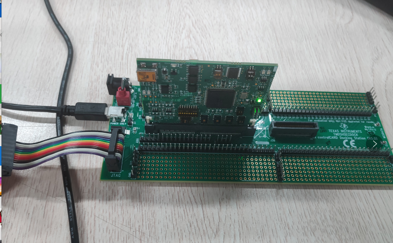

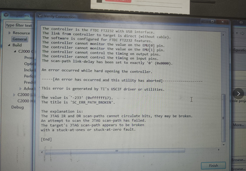

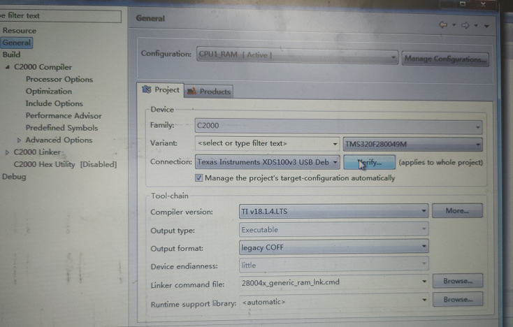

大家好、我使用 的是 TMDSCNCD280049C + XDS100v3 + CCS8.3  、收到了如下警告。 但 F28034电路板可以正常工作。   请帮助检查问题。 谢谢。

    第4页的第3.4节有一个表、其中包含特定的跳线设置、与使用 PCB 上的 XDS100v2相比、可从集线站启用仿真。  您需要检查开关 S1:A 和 S1。
    请告诉我这是否解决了问题。

    问题仍然存在。 我会再试一次。

    或者、您也可以尝试使用板载 XDS100v2以及您在 CNCD 板上看到的 USB 连接。  仍然需要从坞站提供电源、正如您已经完成的那样。

    您好、Matthew、
    问题已解决。 有关跳线设置的信息。 谢谢。
