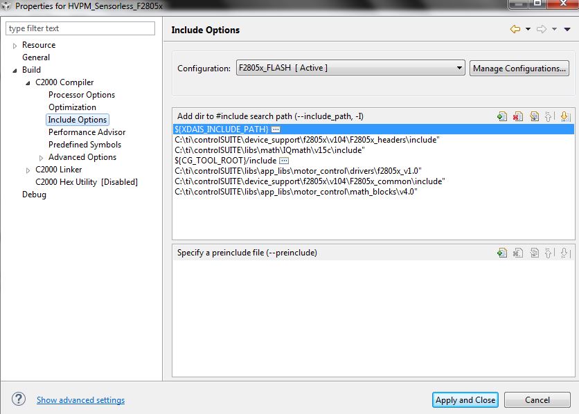

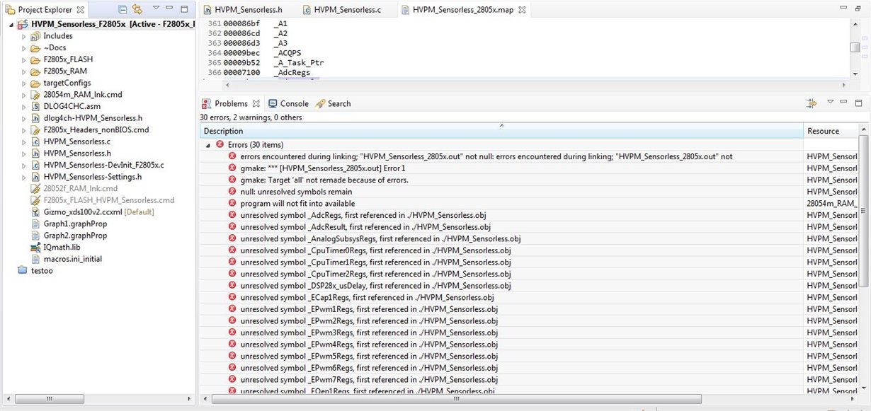

4.我正在尝试 controlSUITE 文件夹中提供的示例、在此程序中、我在构建时遇到以下错误。
屏幕截图中附加的错误。
帮助我解决此错误。
Yuvaraj
    您似乎需要将 GlobalVariableDefs.c 文件添加到项目中。 查找
    C:\ti\controlSUITE\device_support\f2805x\V100\F2805x_headers\sources\F2805x_GlobalVariableDefs.c

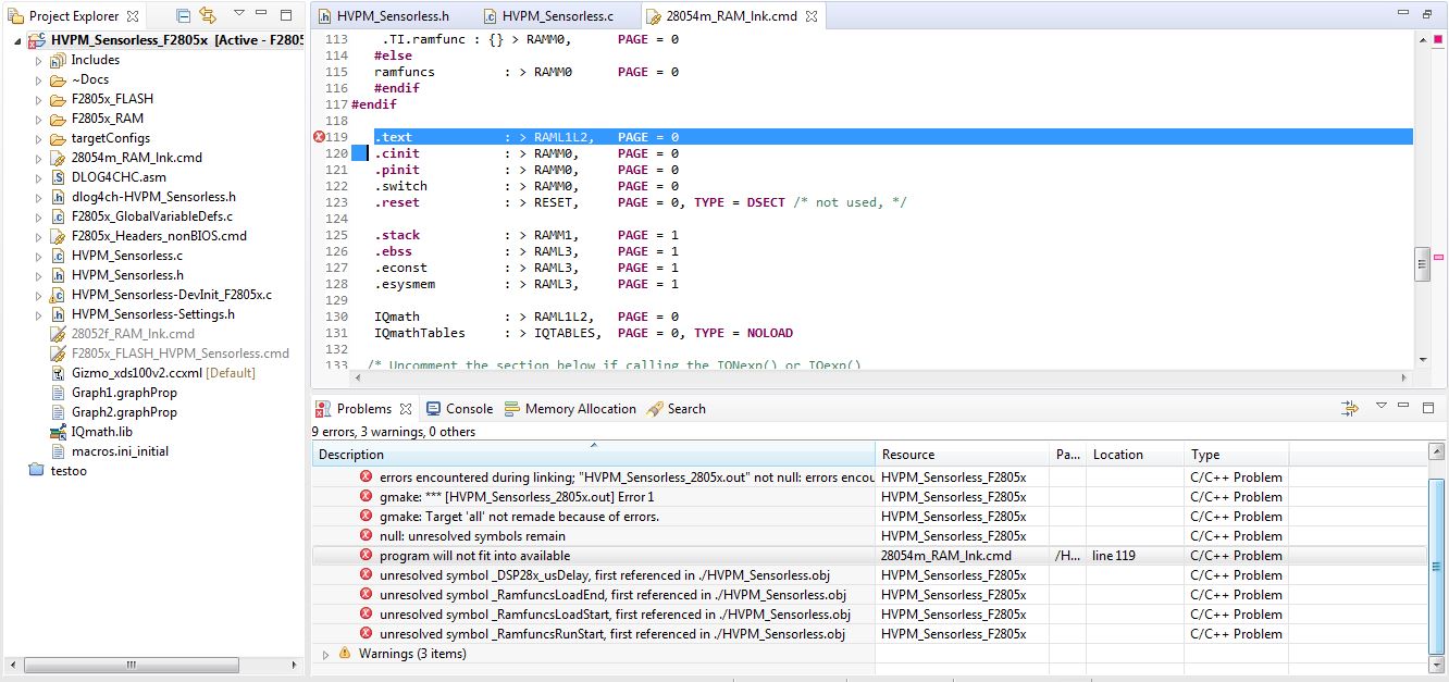

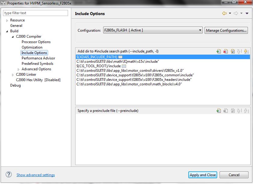

    尊敬的惠特尼:
     将 F2805x_GlobalVariableDefs.c 添加到我的项目后、我会遇到如下新错误。 帮助您进一步操作
    Yuvaraj
    您正在使用此示例的哪个版本? 导入时是否出现了所有这些错误、或者是否进行了一些更改?
    您缺少 F2805x_common\source\f2805x_usDelay.asm (应修复 DSP28x_usDelay 错误)。
    链接器文件发生了一些奇怪的情况。 您是尝试从闪存还是从 RAM 运行? 这是一个 RAM cmd 文件、但在 RAM 构建期间不需要这些 Ramfuncs 符号。 如果切换到其他编译配置、它会修复错误吗?
