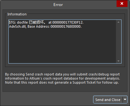

当我的一个客户端在 TIDM-1007中打开 TIDM-1007.PrjPcb (原理图和 PCB)硬件数据时发生错误。
将显示以下信息:
STG:DOCFILE 已损坏
他更换了3台 PC、具有不同的 AD 愿景(AD06/08/16/18)、错误仍然存在。

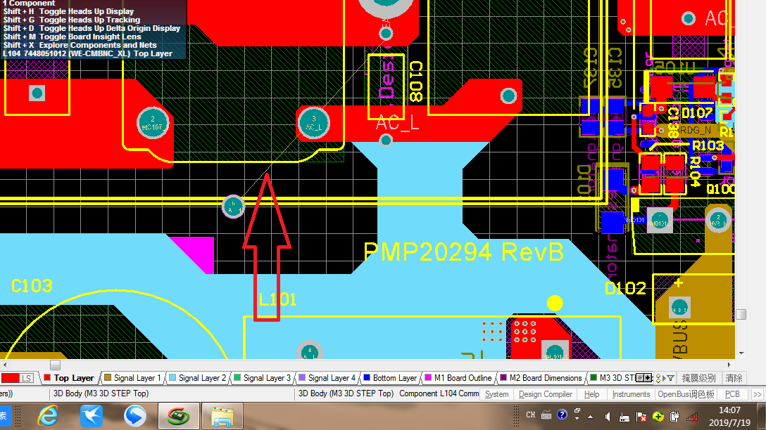

初步结果表明、原理图中存在缺陷、并且一些 PCB 线未覆盖铜。  即使 PCB 中有未连接的线路也是如此。
您可以 为我确认此问题吗?

    我可以打开从 TIDM-1007文件夹下载的 TIDM-1007_PCB.PcbDoc 文件、而不会出现问题。
    您在快照中显示的未连接网不通过 PCB 铜连接、这与设计和实际 PCB 相匹配。
    在客户的最终系统中、未连接的网"接地"应通过板下方的接地冷却板连接在一起。
    有关 Altium 错误消息、请咨询 Altium。
