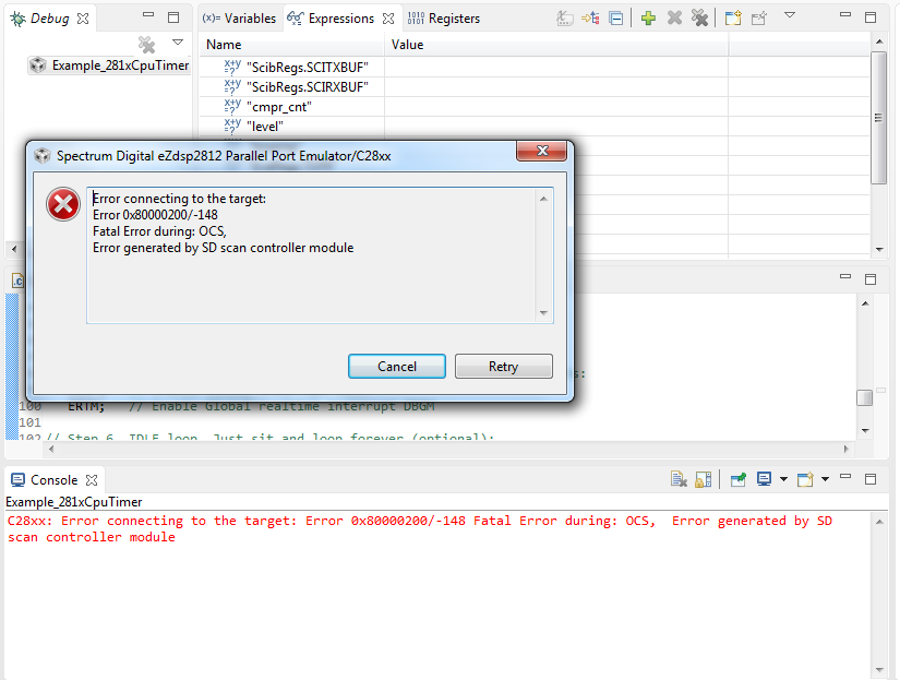

我的客户在尝试运行示例代码时遇到附加错误、并想了解这里可能出现的错误。
    您好 Rahul、
    我将您的问题提交给支持这些产品的商业版本并是这些产品的专家的小组。
    Rahul、
    这是一个由3P Spectrum Digital 制造的较旧电路板。  我建议浏览  常见问题解答或 UG 中的 c2000.spectrumdigital.com/.../链接、查看是否有此问题的参考。
    该板使用通过 Spectrum Digital 设计的并行端口连接的 PCB 上仿真器、他们还需要从其获取正确的驱动程序(例如、我在 CCSv9中看不到本机安装的驱动程序)。
