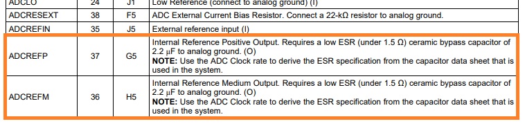

在 TMS320F2806的数据表中、描述如下。
但我的客户使用的陶瓷旁路电容器为1uF x2 (Pallarel)。
有问题吗?
请提供建议。
HIRO
    Hiro、
    我不相信会有问题;这里的电容器用于维持转换器基准的稳定性、并且它们满足了这一要求。  客户仍需要检查 ADC 时钟范围内的 ESR 额定值、以确保总电阻低于1.5欧姆。
