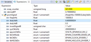

我们想使用来自 UCC21710生成的 PWM 脉冲序列的 eCAP 模块测量直流总线。我们需要对 eCAP 模块进行一些澄清。
首先、eCAP 能否测量400kHz PWM 脉冲序列的占空比?我问这个问题、因为查看 c2000ware 中的示例项目、我发现它正在测量几 kHz 的 PWM 脉冲序列。
我们尝试模拟同一个示例,但在较高的频率下,但随着我们增加 PWM 频率,占空比计算不断恶化。 变量 衍生 DT 是根据 eCAP 模块计算得出的结果。
__interrupt void INT_myECAP0_ISR(void)
    ecap_counter++;
    cap1_count = ECAP_getEventTimeStamp(myECAP0_BASE, ECAP_EVENT_1);    //1st raising edge
    cap2_count = ECAP_getEventTimeStamp(myECAP0_BASE, ECAP_EVENT_2);    //1st falling edge
    cap3_count = ECAP_getEventTimeStamp(myECAP0_BASE, ECAP_EVENT_3);    //2nd raising edge
    cap4_count = ECAP_getEventTimeStamp(myECAP0_BASE, ECAP_EVENT_4);    //2nd falling edge
    derivedDT = (float)(cap2_count-cap1_count)/(cap3_count-cap1_count);
    ECAP_reArm(myECAP0_BASE);
    ECAP_clearGlobalInterrupt(myECAP0_BASE);
    ECAP_clearInterrupt(myECAP0_BASE, ECAP_ISR_SOURCE_CAPTURE_EVENT_4);
    Interrupt_clearACKGroup(INTERRUPT_ACK_GROUP4);
在10kHz 时:
100kHz 时的频率
500kHz 时:
    您好、AK、
    我将看到我能否再现您看到的内容、并在明天一天结束后尽快回复您!
    Ryan Ma
    您好、AK、
    我无法再现您在更高频率 PWM 下获得的占空比差异。
    这是随附的用于我的设置的代码。 我将其基于 C2000Ware 中 ECAP 示例2的内容。
    这里还有一个屏幕截图、展示了我在500kHz 时获得的推导占空比。

    您好、Ryan、
    你是否尝试在飞行中改变占空比,对我来说,它一直在波动。
    如果没有太多问题、请尝试以下设置并检查:
    PWM 生成基于 C2000WARE 中位于(\C2000Ware_4_01_00_00\driverlib\f2837xd\examples\cpu1\ePWM)的示例"ePWM_ex11_configure_signal"。
    可以动态更改结构"pwmSignal"、我将 GPIO0和 GPIO61连接在一起、GPIO0生成 PWM (使用 PWM1A)、并将 GPIO61配置为 eCAP。  只需在 main 中调用 ePWM_configureSignal (base、&pwmSignal)即可更新 PWM 值。

    float32_t derivedDT = 0.0;
    EPWM_SignalParams pwmSignal = {
                                   50000,                       //!< Desired Signal Frequency(in Hz)
                                   0.5f,                        //!< Desired ePWMxA Signal Duty
                                   0.5f,                        //!< Desired ePWMxB Signal Duty
                                   true,                        //!< Invert ePWMxB Signal if true
                                   DEVICE_SYSCLK_FREQ,          //!< SYSCLK Frequency(in Hz)
                                   SYSCTL_EPWMCLK_DIV_2,        //!< EPWM Clock Divider
                                   EPWM_COUNTER_MODE_UP_DOWN,   //!< Time Base Counter Mode
                                   EPWM_CLOCK_DIVIDER_1,        //!< Time Base Counter Clock Divider
                                   EPWM_HSCLOCK_DIVIDER_1       //!< Time Base Counter HS Clock Divider
    //__interrupt void pwmISR(void)
    //    pwm_counter++;
    //    EPWM_clearEventTriggerInterruptFlag(EPWM1_BASE);
    //    Interrupt_clearACKGroup(INTERRUPT_ACK_GROUP3);
        ecap_counter++;

    因此、我一直在"Registers"选项卡(在 CCS 中)中更改 PWM 频率、以查看是否看到任何更改。
    这是 PWM 处于50kHz 时的情况:
    200KHz 时的 PWM:
      500KHz 时的 PWM
    1MHz 时的 PWM:
    我仍然从上面屏幕截图中的 eCAP 计算中获得合理的占空比。
    您是否正在将 eCAP 同步到 ePWM? 您能否为我提供您的 ECAP 初始化代码? 这里是 eCAP 代码的初始化、我确保禁用 加载计数器、因为我没有与 ePWM 同步:

    需要注意的一点是、可以通过另一种方式解决占空比问题。
    例如、如果我们有50kHz PWM 信号、并在向上计数模式下将 CMPA (999)设置为 TBPRD (1999)的一半。 我们预计占空比为50%。
    CAP1_COUNT = ECAP_getEventTimeStamp (ECAP1_BASE、ECAP_EVENT_1);//第一个上升沿
    CAP2_COUNT = ECAP_getEventTimeStamp (ECAP1_BASE、ECAP_EVENT_2);//第一个下降沿
    CAP1_COUNT 将在到达第一个上升沿时返回计数器值、而 CAP2_COUNT 将在到达下降沿时返回计数器值。
    当我们启用事件1和事件2上的计数器复位时、我们应该为这两个事件获得相同的计数器。 如下面的屏幕截图所示。 这意味着 PWM 以相同的计数打开/关闭。 这也意味着它具有50%的占空比。
    ECAP_enableCounterResetOnEvent(ECAP1_BASE, ECAP_EVENT_1);
    ECAP_enableCounterResetOnEvent(ECAP1_BASE, ECAP_EVENT_2);
    ECAP_enableCounterResetOnEvent(ECAP1_BASE, ECAP_EVENT_3);
    ECAP_enableCounterResetOnEvent(ECAP1_BASE, ECAP_EVENT_4);
    您可能会注意到 cap1_count 是2*CMPA (CMPA 是发生上升沿的地方),这是因为 ePWM 由 SYSCLK /2计时。 ECAP 由 SYSCLK 计时。

    	CPUTimer_stopTimer(myCPUTIMER0_BASE);
    	CPUTimer_reloadTimerCounter(myCPUTIMER0_BASE);
    	CPUTimer_startTimer(myCPUTIMER0_BASE);
    void ECAP_init(){
    	//myECAP0 initialization
        // Disable ,clear all capture flags and interrupts
        ECAP_disableInterrupt(myECAP0_BASE,
    		(ECAP_ISR_SOURCE_CAPTURE_EVENT_1  |
    		 ECAP_ISR_SOURCE_CAPTURE_EVENT_2  |
    		 ECAP_ISR_SOURCE_CAPTURE_EVENT_3  |
    		 ECAP_ISR_SOURCE_CAPTURE_EVENT_4  |
    		 ECAP_ISR_SOURCE_COUNTER_OVERFLOW |
    		 ECAP_ISR_SOURCE_COUNTER_PERIOD   |
    		 ECAP_ISR_SOURCE_COUNTER_COMPARE));
    	// Disables time stamp capture.
    	ECAP_disableTimeStampCapture(myECAP0_BASE);
    	// Stops Time stamp counter.
    	ECAP_stopCounter(myECAP0_BASE);
    	// Sets eCAP in Capture mode.
    	ECAP_enableCaptureMode(myECAP0_BASE);
    	// Sets the capture mode.
    	ECAP_setCaptureMode(myECAP0_BASE,ECAP_ONE_SHOT_CAPTURE_MODE,ECAP_EVENT_4);
    	// Sets the Capture event prescaler.
    	ECAP_setEventPrescaler(myECAP0_BASE, 0U);
    	// Sets the Capture event polarity.
    	ECAP_setEventPolarity(myECAP0_BASE,ECAP_EVENT_1,ECAP_EVNT_RISING_EDGE);
    	ECAP_setEventPolarity(myECAP0_BASE,ECAP_EVENT_2,ECAP_EVNT_FALLING_EDGE);
    	ECAP_setEventPolarity(myECAP0_BASE,ECAP_EVENT_3,ECAP_EVNT_RISING_EDGE);
    	ECAP_setEventPolarity(myECAP0_BASE,ECAP_EVENT_4,ECAP_EVNT_FALLING_EDGE);
    	// Configure counter reset on events
    	ECAP_disableCounterResetOnEvent(myECAP0_BASE,ECAP_EVENT_1);
    	ECAP_disableCounterResetOnEvent(myECAP0_BASE,ECAP_EVENT_2);
    	ECAP_disableCounterResetOnEvent(myECAP0_BASE,ECAP_EVENT_3);
    	ECAP_enableCounterResetOnEvent(myECAP0_BASE,ECAP_EVENT_4);
    	// Sets a phase shift value count.
    	ECAP_setPhaseShiftCount(myECAP0_BASE,0U);
    	// Disable counter loading with phase shift value.
    	ECAP_disableLoadCounter(myECAP0_BASE);
    	// Configures Sync out signal mode.
    	ECAP_setSyncOutMode(myECAP0_BASE,ECAP_SYNC_OUT_SYNCI);
    	// Configures emulation mode.
    	ECAP_setEmulationMode(myECAP0_BASE,ECAP_EMULATION_STOP);
    	// Starts Time stamp counter for myECAP0.
    	ECAP_startCounter(myECAP0_BASE);
    	// Enables time stamp capture for myECAP0.
    	ECAP_enableTimeStampCapture(myECAP0_BASE);
    	// Re-arms the eCAP module for myECAP0.
    	// Enables interrupt source for myECAP0.
    	ECAP_enableInterrupt(myECAP0_BASE,(ECAP_ISR_SOURCE_CAPTURE_EVENT_4));
    void GPIO_init(){
    	//blue_led initialization
    	GPIO_setDirectionMode(blue_led, GPIO_DIR_MODE_OUT);
    	GPIO_setPadConfig(blue_led, GPIO_PIN_TYPE_STD);
    	GPIO_setMasterCore(blue_led, GPIO_CORE_CPU1);
    	GPIO_setQualificationMode(blue_led, GPIO_QUAL_SYNC);
    	GPIO_writePin(blue_led, 0);
    void INPUTXBAR_init(){
    	//myINPUTXBAR0 initialization
    	XBAR_setInputPin(XBAR_INPUT7, 61);
    void INTERRUPT_init(){
    	// Interrupt Setings for INT_myECAP0
    	Interrupt_register(INT_myECAP0, &INT_myECAP0_ISR);
    	Interrupt_enable(INT_myECAP0);
    	// Interrupt Setings for INT_mySCI0_RX
    	Interrupt_register(INT_mySCI0_RX, &INT_mySCI0_RX_ISR);
    	Interrupt_enable(INT_mySCI0_RX);
    	// Interrupt Setings for INT_mySCI0_TX
    	Interrupt_register(INT_mySCI0_TX, &INT_mySCI0_TX_ISR);
    	Interrupt_enable(INT_mySCI0_TX);
    void SCI_init(){
    	//mySCI0 initialization
    	SCI_clearInterruptStatus(mySCI0_BASE, SCI_INT_RXFF | SCI_INT_TXFF | SCI_INT_FE | SCI_INT_OE | SCI_INT_PE | SCI_INT_RXERR | SCI_INT_RXRDY_BRKDT | SCI_INT_TXRDY);
    	SCI_clearOverflowStatus(mySCI0_BASE);
    	SCI_disableFIFO(mySCI0_BASE);
    	SCI_resetChannels(mySCI0_BASE);
    	SCI_setConfig(mySCI0_BASE, DEVICE_LSPCLK_FREQ, mySCI0_BAUDRATE, (SCI_CONFIG_WLEN_8|SCI_CONFIG_STOP_ONE|SCI_CONFIG_PAR_NONE));
    	SCI_disableLoopback(mySCI0_BASE);
    	SCI_performSoftwareReset(mySCI0_BASE);
    	SCI_enableInterrupt(mySCI0_BASE, SCI_INT_RXRDY_BRKDT);
    	SCI_enableModule(mySCI0_BASE);
    void SYNC_init(){
    	SysCtl_setSyncOutputConfig(SYSCTL_SYNC_OUT_SRC_EPWM1SYNCOUT);
    	// For EPWM1, the sync input is: SYSCTL_SYNC_IN_SRC_EXTSYNCIN1
    	SysCtl_setSyncInputConfig(SYSCTL_SYNC_IN_EPWM4, SYSCTL_SYNC_IN_SRC_EPWM1SYNCOUT);
    	SysCtl_setSyncInputConfig(SYSCTL_SYNC_IN_EPWM7, SYSCTL_SYNC_IN_SRC_EPWM1SYNCOUT);
    	SysCtl_setSyncInputConfig(SYSCTL_SYNC_IN_EPWM10, SYSCTL_SYNC_IN_SRC_EPWM1SYNCOUT);
    	SysCtl_setSyncInputConfig(SYSCTL_SYNC_IN_ECAP1, SYSCTL_SYNC_IN_SRC_EPWM1SYNCOUT);
    	SysCtl_setSyncInputConfig(SYSCTL_SYNC_IN_ECAP4, SYSCTL_SYNC_IN_SRC_EPWM1SYNCOUT);
    	// SOCA
    	SysCtl_enableExtADCSOCSource(0);
    	// SOCB
    [引用 userid="531667" URL"~/support/microcontrollers/c2000-microcontrollers-group/c2000/f/c2000-microcontrollers-forum/1173156/launchxl-f28379d-measure-dc-bus-via-the-ecap-module-from-gate-driver-ucc21710-pwm-pulse-train/4418989 #4418989">当我们启用计数器在事件1和事件2上复位时,我们应该得到相同的计数器。 如下面的屏幕截图所示。 这意味着 PWM 以相同的计数打开/关闭。 这也意味着它具有50%的占空比。[/报价]
    我看到、基本上我们只需等待事件1和2、然后检查两个时间计数之间的偏差以测量占空比...这里的优势是我们不需要等待所有4个事件发生?
    您好、AK、
    当你为 eCAP 启用负载计数器时、同步完成。 如果您计划将 eCAP 用作非对称 PWM 信号、则可以启用负载计数器。 但是、如果您计划使用 eCAP 来捕获占空比、请确保禁用负载计数器。
    '一旦启用、eCAP 模块等待1-4 (由停止值定义)个捕捉事件、然后再冻结这两个事件
    Mod4计数器和 CAP1-4寄存器的内容(时间戳)。
    重新布防为另一个捕捉序列准备 eCAP 模块。 此外、重新布防会清除(归零)
    Mod4计数器、并允许再次加载 CAP1-4寄存器、前提是 CAPLDEN 位被置位。"
    第二点、是的、您回答正确!
    希望这对您有所帮助。
    最棒的
    Ryan Ma
    谢谢 Ryan,我终于能够让它在高频下工作了。
    没问题!
    Ryan Ma
