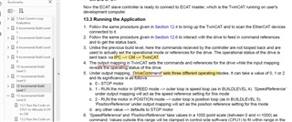

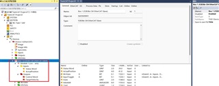

    我的 TwinCAT 窗口的屏幕截图如下所示、
    但是、根据下面显示的文档(红线字)
    在 TwinCAT 窗口中,没有“输出映射”项目,也没有“DriveCommand”项目,它有什么问题?
    有人可以提出一些建议吗?
    谢谢你。

    您引用的部分适用于编译级别8。 您是否已经完成了构建级别7的所有步骤和验证、该构建级别仅用于验证 EtherCAT 功能? 如果没有、请返回并验证构建级别7的所有步骤都已成功执行。 在进入8之前、应在此构建中验证所有正确的输入/输出映射。
    您可能跳过的步骤是使用 TwinCAT 对 F2838x ESC EEPROM 存储器进行编程。
    最棒的
    Kevin

    在运行到构建级别8之前、我已经成功完成了构建级别7。 它运行和通信数据、如参考文档所述。
    对于  F2838x ESC EEPROM、我还根据构建级别8指南进行了编程。

    如果为真、则构建级别8 EtherCAT 通信也应起作用。 应根据以下内容使用相同的 CM 核心项目。

    好的、谢谢 Kevin。 我将重新启动构建7、并基于它重试构建级别8。 我将在此处进行更新。
    尊敬的 Kevin:
    我重新测试构建级别7并重新编程需要构建级别7的 EEPROM、它适用于构建级别7。
    切换到编译级别8、我没有对 EEPROM 进行重新编程、并且使用与编译级别7相同的.out 文件。 然后它在构建级别8中工作。 电机可以在构建级别8中正常运行。
