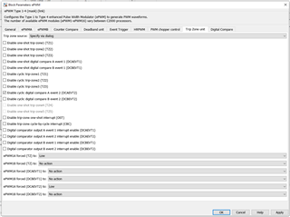

大家好、我在跳匣区域遇到了问题。 TZ1似乎在循环模式下被反转、而无需使用数字比较器。
我已经检查了我的硬件设置、它都已正确设置为我想要的值。
有没有办法解决为什么要反转或设置以获得我想要的结果?
因为我想在不使用数字比较器的情况下使用循环模式、由于数字比较器会给我们带来轻微的延迟(大约5ms)。

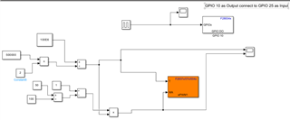

这是我尝试在 MATLAB Simulink 上运行的电路。

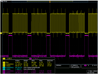

我的设置使用循环 TZ1、但结果是在反相脉冲时触发的。

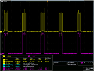

在"高电平"脉冲期间、ePWM 不应切换、而应仅在"低电平"脉冲期间切换。
在使用数字比较器时、我能够实现我希望的效果。
