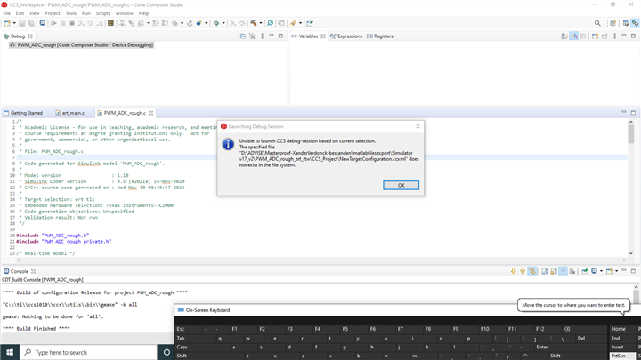

    您使用的是哪个 CCS 版本? C2000Ware SDK 的版本是什么?
    此致、Santosh
    我已经更改了我的笔记本电脑、现在 CCS 是10.1.0.00010版。 该文件(PWM_ADC_Rough)由 Simulink 生成。 使用此版本的 CCS、我可以构建除调试之外的所有程序。 现在我遇到了调试问题。
    请参见图片。
    关于 SDK、您能告诉我们如何检查 SDK 版本吗?
    穆罕默德
    因为它是 Simulink 生成的代码、所以您应该将问题发布在 MathWorks 支持论坛上。 我们不熟悉 Simulink 生成的代码。 但是、看看您的错误、我建议您执行以下步骤。
    请看第二张图片。 它需要用于目标配置的 CCXML 文件。
    打开 CCS 菜单视图->目标配置
    右键单击并选择"New Target Configuration"
    添加新的 CCS XML 后、请按照图片中所示为目标配置该 XML。 保存文件。
    保存后、关闭目标配置文件。
    现在选择目标配置文件、然后右键单击并启动目标配置
    然后选择 C28x、右键单击以连接目标。
    连接目标后、转到 CCS 菜单 Run -> Load -> Load 可执行文件、然后浏览到您的 Out 文件。 它将输出文件下载到目标并在 main()函数处停止。 您可以在此处进一步调试。
    希望这对您有所帮助。
