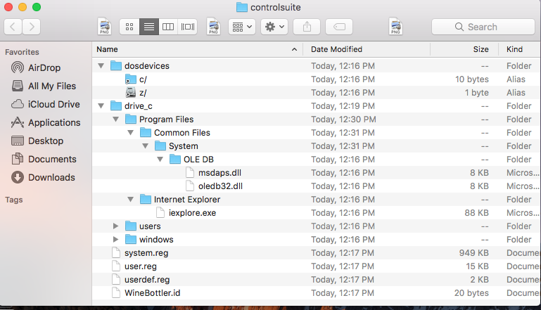

    我到底选择了什么导入到 CCS 中?  它不允许我继续。

    这肯定不是控制套件目录。 它看起来是 Windows 根目录(C:)和所有驱动器的列表的组合。 但是、Program Files 文件夹非常稀疏。
    我认为 controlSUITE 通常安装在 C:\ti\controlSUITE 中、但这并不会显示在您的 drive_c 中
    您如何在 MacBook Pro 上显示这些目录?
