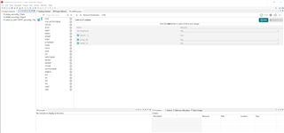

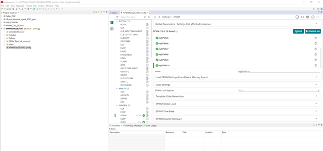

第1步:我打开了一个新的 CCS 项目。
步骤2. 从 file=>new=>Other=>general=>file=>next name=>file name=>finish=>enable SysConfig=>yes 添加了新文件。 弹出错误"missing arge:--board or --device must be specified (缺少参数:--board 或--device 必须指定)"。
步骤3.  我按下"Go Back (返回)"并填充器件参数、选择 START (开始)。
步骤4. 添加了 ePWM 模块1 - 10并按"保存"。 弹出错误"最后一次更改导致异常"
步骤5. 我按下"Go Back (返回)"。 已保存、但错误未再次弹出。 我关闭了 CCS。
步骤6. 我 再次重新启动 CCS 以打开项目、第2步中的错误再次出现。 我按下"Go Back (返回)"、再次添加器件、然后按下"START (开始)"。 我在步骤4中添加的 ePWM 模块不再存在。 请注意、RHS 上有一个无标题的.syscfg。

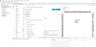

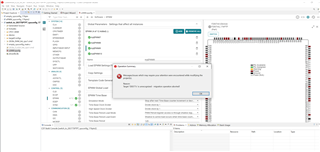

    步骤1. 从 F28388D 切换到 F28377S。
    步骤2. 弹出一个错误"在这里尝试更改不存在的设置。 这很可能是由于电路板或器件的差异造成的。 单击此处确认并排除此错误。" 我更正了这个问题。
    步骤3. 保存设置后、弹出错误" f28377s is unrecognized - migration operation aborted!(无法识别 f28377s -迁移操作中止!)
    4.按 OK 返回。 看起来正常、但看看 步骤5中会发生什么。
    步骤5. 关闭 CCS 并重新打开项目。 迁移设置消失。

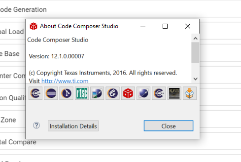

    谢谢你。 您能告诉我最新版本、以及如何检查现有版本吗?
    以下网址获得最新的 CCS (版本:12.1.0):https://www.ti.com/tool/CCSTUDIO
    您可以通过转到"help"->"about "来查看现有 CCS 安装
    Vince
    尊敬的 Vince:
    我想我的版本是最新的。

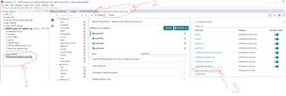

    奥卢特约、
    要解决此问题、请在第8步中复制 GUI syscfg 文件中的内容、而不是信任无法正常工作的"保存"按钮、如下所示:
    复制该内容并将其手动粘贴到系统中的.syscfg 文件中并保存。
    从那时起、一切都将正常工作。
    它只是初始化的保存按钮、不起作用。
    感谢你的建议。
    但是、这不清楚、因为当您双击1时、将弹出2。 然后、您建议我们在哪里粘贴3的内容、因为2中没有可粘贴任何内容的空间?

    您好、Olutayo、
    如 Vince 所述,  CCS 和"ccs1200\ccs\ccs_base\con\targetdb\devices"路径下的器件 XML 文件存在问题,这会导致开关操作失败。
    我们将在下一版 C2000Ware 中提供一个空项目、其中包含可用于 F2837xs 的.syscfg 文件。
    Siddharth
