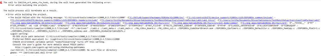

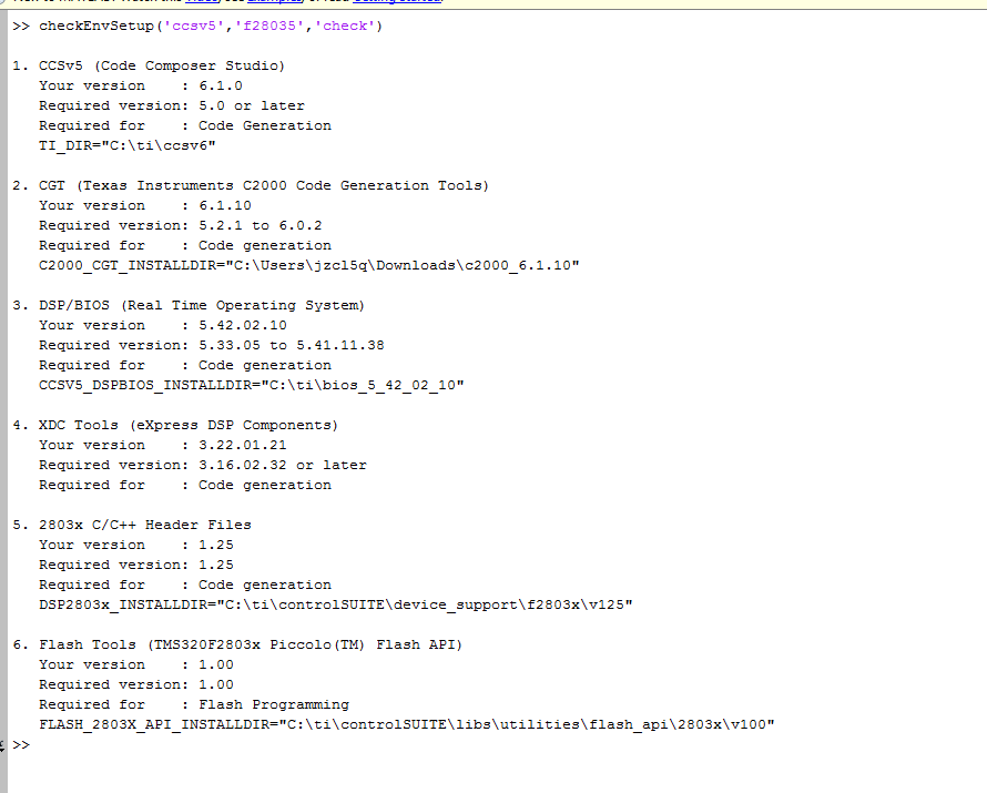

我不熟悉使用 TI 工具链、并且尝试从 Simulink 模型生成简单示例练习的代码。  我在尝试生成代码时遇到以下错误。  如果对可能出现的问题有任何想法、我们将不胜感激。  我还附上了我的环境设置的屏幕截图、以防出现看起来不正确的情况。

    问题可能是 MathWorks R2014a 不支持 CCSv6。 您需要 R2015a 或更高版本。 在此处查看 TI wiki 上的信息:
    processors.wiki.ti.com/.../MatLab_and_CCS
    尝试使用 CCSv5或将 MathWorks 软件升级到 R2015a 或更高版本。
