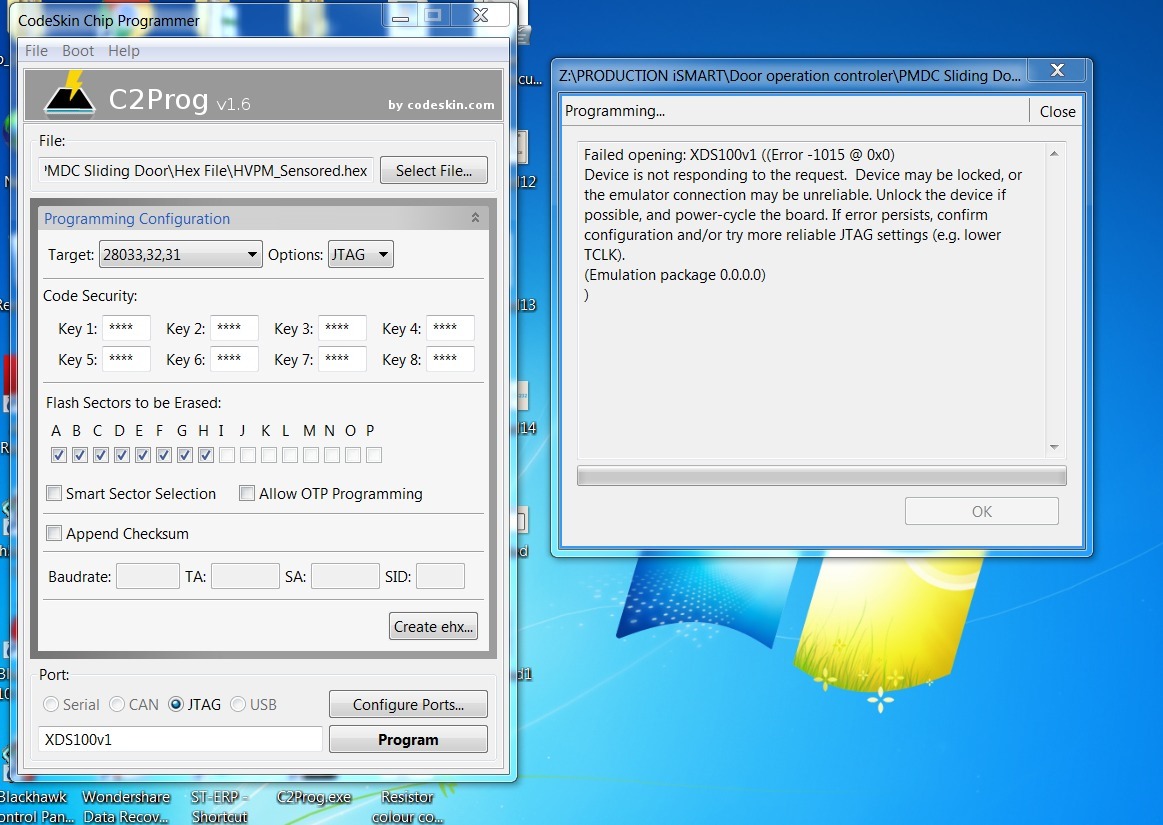

我正在使用 Codeskin Programmer、可以解决以下问题
我看到打开失败错误:XDS100V1 (错误1015 @ 0x0)
    您好、Vinayak、
    这可能有多种原因、例如:
    1.设备已锁定,您需要先使用输入密码解锁。
    2.设备处于永久锁定状态,需要更换为新设备
    调试器和 JTAG 接头之间的连接松动、调试器无法与 MCU 通信。
    您也可以使用 CCS 进行检查吗? 尝试烧录或调试同一个项目。
    Gautam
