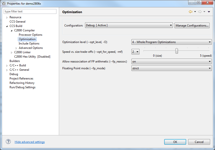

    您需要设置"-out_level"设置来影响 C 代码的优化方式。  在 CCSv6中、右键点击工程、然后选择"Properties"、然后转至"CCS Build -> C2000 Compiler -> Optimization "。  请参阅随附的窗口屏幕截图。
    Richard

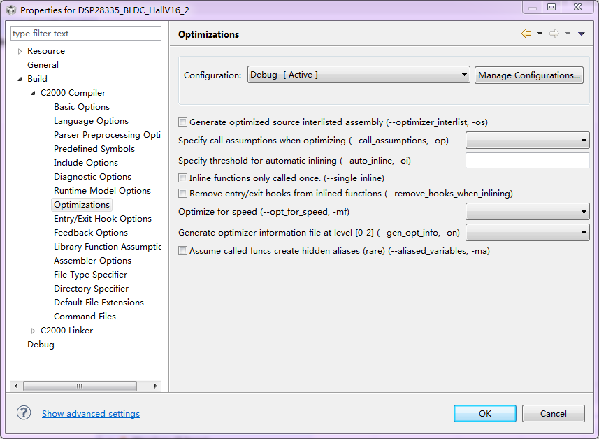

    首先、感谢您的解决方案、但我在下面有一个不同的界面。在 我执行您告诉我的操作后、我在这里没有看到任何不同的地方、所以我认为这可能不是我在这里遇到的问题。您是否有其他解决我的问题的解决方案?
    好的、谢谢。  我使用的是 CCS v6.1.3、因此显然自 v6.0以来、设置已移动。  我的机器上没有该版本。
    您能否在其他编译器类别下查看是否存在优化级别设置?  它应该是: "-opt_level"或"-O"。  如果是这样、您能否将其更改为-o2并查看这是否会产生影响?
    Richard
    非常感谢!  问题得到解决。
    在 CCS6.0,中 、"-out_level"设置路径为"CCS Build -> C2000 Compiler -> Basic option"
