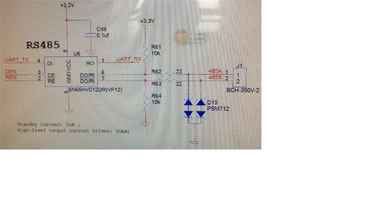

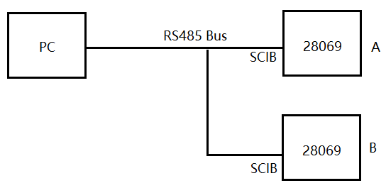

你(们)好
如上方框图所示。 PC 以115200波特率与通信。 B 在监视器模式下工作、我们发现 B 上有很多 SCIFFFE 错误提醒。SCIFFFE 的含义是什么?
我们可以捕获 B 上具有 RS485 TX/Rx 开关时的错误。 如果 PC 和 A 以单向 TX 或 Rx 工作、则不会出现此错误。
    是否有任何有关帧错误的说明? 这是否意味着在位7-0中接收到错误的位?
    Daniel:
    此错误通常意味着起始位或停止位时间太短。
     PC 结束传输和 SCIA 开始传输之间有多长时间? 我的想法是、您在 RX 和 TX 之间切换时没有留出足够的时间、这违反了停止位的位时序。 SCIA 可能不会显示此问题、因为您在开始下一次传输之前将其 RX 线隔离。
    Cody

    您好 、Cody、
    将 GPIO 鉴定样本启用为6并延长采样窗口时间后、该问题现已解决。
    ‰包错误率低于0.1 μ s。 感谢您的关注。
