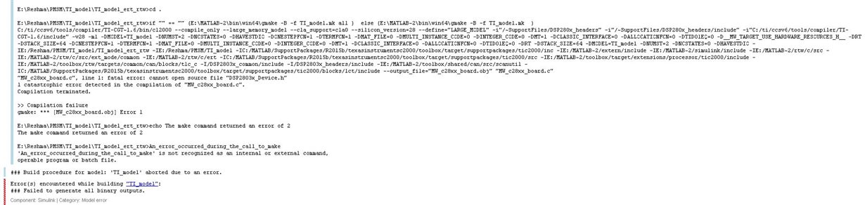

尊敬的先生:
在尝试构建示例模型-  TMDSHVMTRPFCKIT + F28035 Piccolo 时、请参阅错误附件: c28035pmsfoochvkit_ERT.slx。
希望得到积极的响应。
谢谢、此致
Reshma Ravi

    在重新安装 TI 附加包并安装 CCS 的 BIOS 后、我们能够构建和刷写模型。
    当选择该模型为"使用霍尔传感器进行位置感应"时、程序会刷写到目标、但电机不会运行。  使用的模型是 MathWorks 网站中提供的名为"永磁同步电机磁场定向控制"的示例模型。 我们已选择'TMDSHVMTRPFCKIT + F28035 Piccolo: c28035psmfoochvkit_ERT.slx'作为此示例的可用版本。
