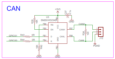

大家好,我使用 piccolo 28069M launchpad 在3个相同的 launchpadi 之间实现 CAN 网络是 CAN 网络的新功能。 它内部有 eCAN 模块。 我的问题是是否需要外部 CAN 收发器来连接 Tx-Rx 引脚。 如果是、请建议我  使用 CAN 收发 器模块器件型号。
    您好 Indrajit、
    上述 launchpad 已具有板载 CAN 收发器 U3 - SN65HVD234D。
    Gautam
    感谢您的回复。 但在 CAN 通信中使用哪些引脚。 它们分别是将 UART Tx-RX 引脚设置为 CAN 高电平还是 CAN 低电平。
    [引用 user="Indrajit Lawande95"]、但在 CAN 通信中要使用哪些引脚。 它们是将 UART Tx-RX 引脚分别作为 CAN 高电平还是 CAN 低电平。[/报价]
    不、请在此处查看电路板原理图:
    C:\ti\controlSUITE\development_kits\LAUNCHXL-F28069M\HwDevPkg
    这里是 CAN 部分、J12是您获取 CANH 和 CANL 引脚分配的位置。
    请参阅 SLOA101A 的第7页以确定如何正确端接总线。 总线只能在两端使用一个120欧姆电阻器端接。 换言之、总线上不能存在两个以上的终端电阻器、除非遵循分裂终端、在这种情况下、两端都将有两个电阻器
