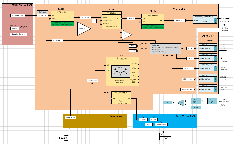

我尝试使用 TI 示例制作 PFC。 例如、我采用 PFC v1.0。 我没有真正的 TI 器件、而我的 PFC 有一些差异。

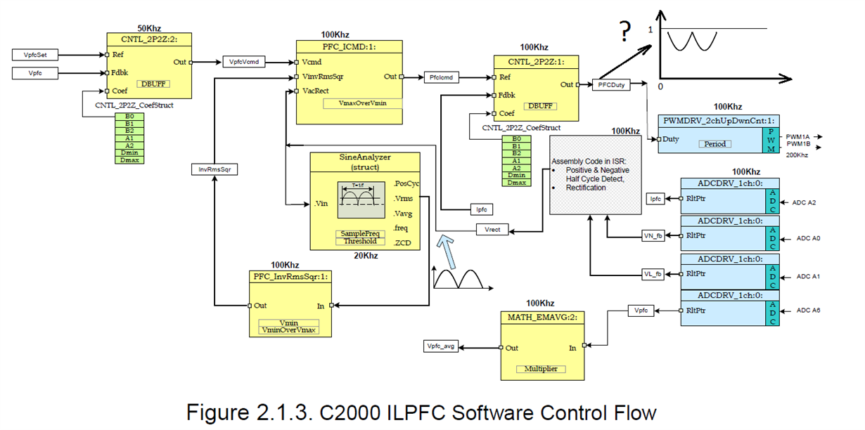

我尝试使用 SFRA 来调节内部电流环路。  我在我的系统信号 PFCCDuty 中得到输入 PfcIcmd 的倒数、它在下图中是如何显示的。 这是正常的吗?
您能给我一个波形信号 PFCuty 吗?  TI 器件、而不是我的信号的正确形式。
    在我看来是正确的、占空比将接近交流零点附近的1
    是的、正确的、占空比将接近交流零点附近的1。 但我的变量具有该视图形式。 TI 示例中的变量具有相同的字符、或者不具有相同的字符? 我不确定 TI 驱动程序 PWMDRV2chUpDwn 是否需要像我一样驱动变量。 我是对的吗?

    是的、我可以重新表述。 我构建 PFC。 我的方案对 TI 实验套件不常见。 它是另一个器件。 但我希望应用 TI 控制代码、但在管理我的器件时有一些差异。 我在某种程度上做到了。 在采用算法图形方案的图片中、我给出了器件中变量信号的形式。
    TI 提供的实验套件。 我无法查看信号形式如何具有 TI 变量。
    我分别有一个问题、TI 实验套件中的 TI 变量是否与器件中的变量具有相同的形式?

    我使用我的器件。 我设计了 PFC 方案、然后计算出、我设计了电路板并收集了。 如果您想查看、我可以为您提供功能方案。 但我不确定这是否合理。 毕竟、我的问题是关于 TI 的严格实验器件。
    如果该论坛不是 TI 器件,您的标签中有 TMS320F28055,那么我无法在该论坛上提供支持,您是否正在使用 TMS320F28055?
    现在正在使用 ILPFC 套件软件在 TMS320F28055上运行您设计的功率级?
    是的、我使用来管理和控制我的器件 TMS320F28055PNT。 是的、我使用 ILPFC 套件软件、但不是所有代码、在 TMS320F28055PNT 上运行我设计的功率级。 在下面、我插入我的代码的功能方案。
