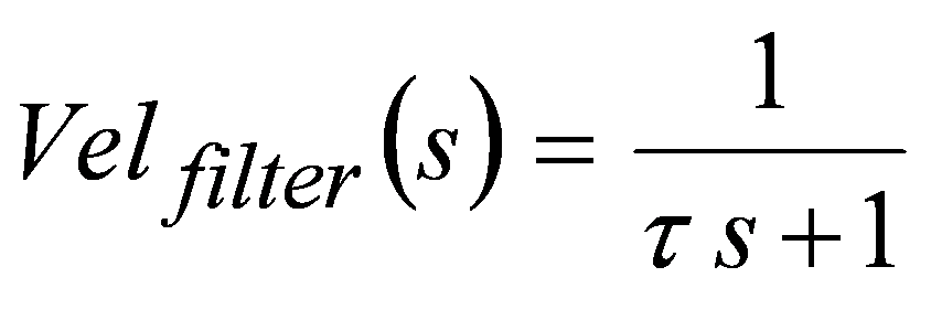

速度过滤器的传递函数:--
e2e.ti.com/.../4401.Equ.-1.gif
速度过滤器的时间常数:--
t =速度滤波器的时间常数= ADC 转换时间+将编码器距离转换为速度的软件延迟+ IIR 滤波器 C 代码的软件延迟
如果我们必须计算速度滤波器的时间常数 t、 那么,上述计算正确吗?
Dinesh
    该公式是可以的。 速度滤波器的时间常数取决于您的应用以及滤除速度信号中噪声的方法、以平衡责任和稳定性要求。
