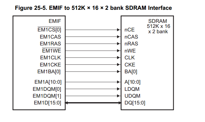

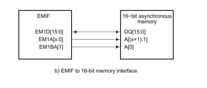

28377通过 EMIF 连接 SDRAM 和双端口 RAM。 双端口 RAM 的最高地址线路 A13、A14与 SDRAM 行和列选择信号复用。
现在、参考手册说明 EM1A13和 EM1A14分别与 CAS# RAS#、EM1A0~EM1A12连接到13条地址线。 我是否可以使用 EM1A13和 EM1A14引脚来扩展第十三和第十四个地址线?
另一个问题  :    图 b 中 X 的最大值是什么)
    很抱歉耽误你的回答。 我们不建议这样做。 相反、使用一些 GPIO 引脚可实现 ASRAM 的更高地址范围。
