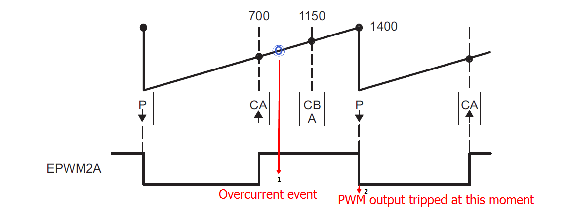

我的客户正在使用 F28075设计数字电源相关项目。 他们对 TZ 有疑问。 他们想要知道的是、当发生 TZ 事件时、是否可以在一个占空比通过后触发 PWM 输出、而不 是立即触发。 例如、当过流事件在时间1发生时、触发 TZ 信号。 然后、PWM 输出将在时间2截止。
由于延迟时间的原因、他们不希望使用软件使 PWM 输出跳闸。
您是否愿意建议如何执行此操作?

    这不是一种典型情况、但它们可能能够配置 ePWM 消隐窗口以忽略除每个周期的前 N 个周期之外的所有周期。
    Tommy

    您认为 F28075上的延迟跳闸区域功能是否可以满足此要求?

    如果 ePWM 如图所示进行配置(先递增后递减计数)、并且输出只能在一个计数方向上跳闸、那么延迟跳闸功能应该正常工作。
    TZCTL 寄存器允许您为每个计数方向设置操作。
    Tommy
