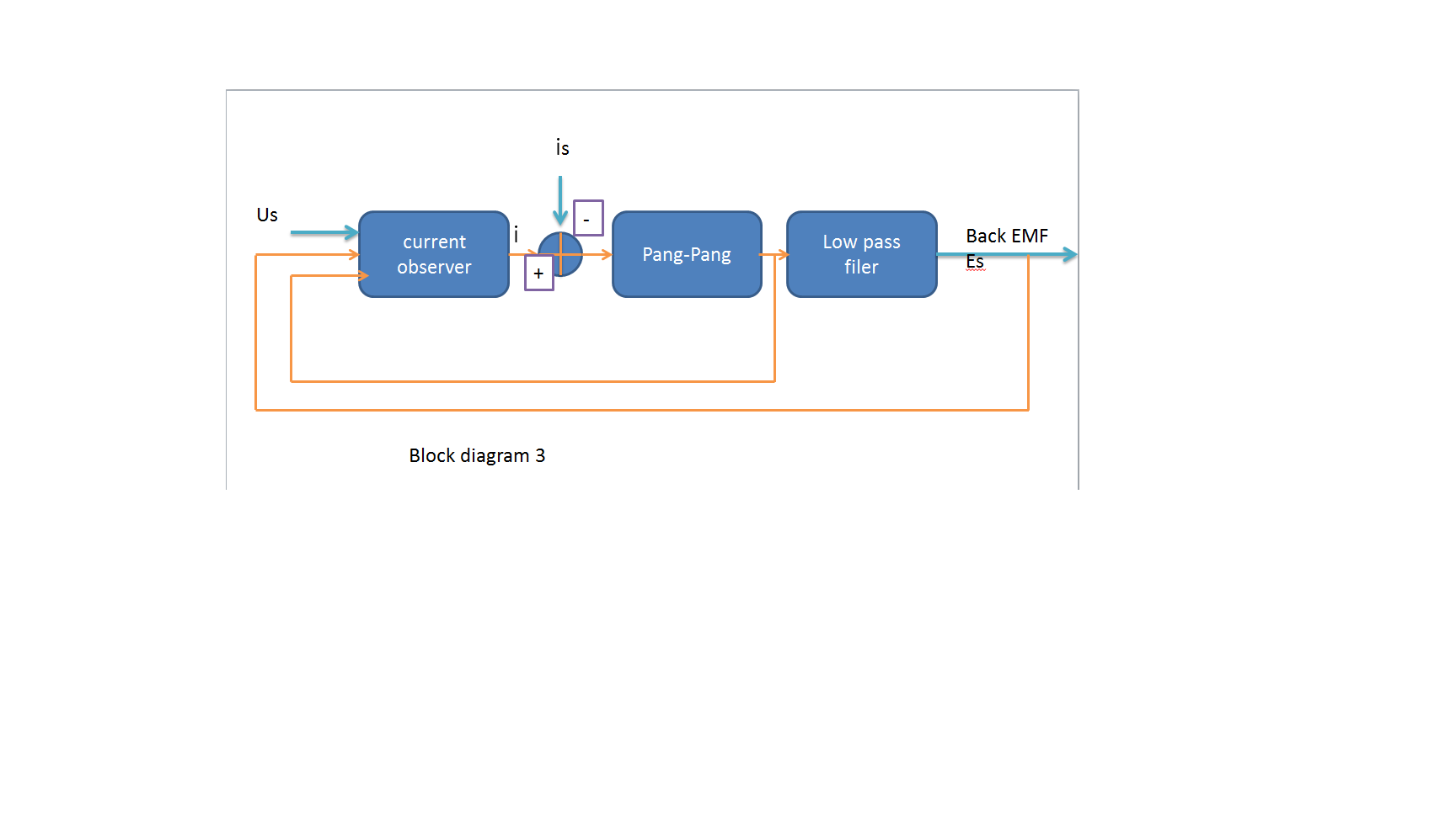

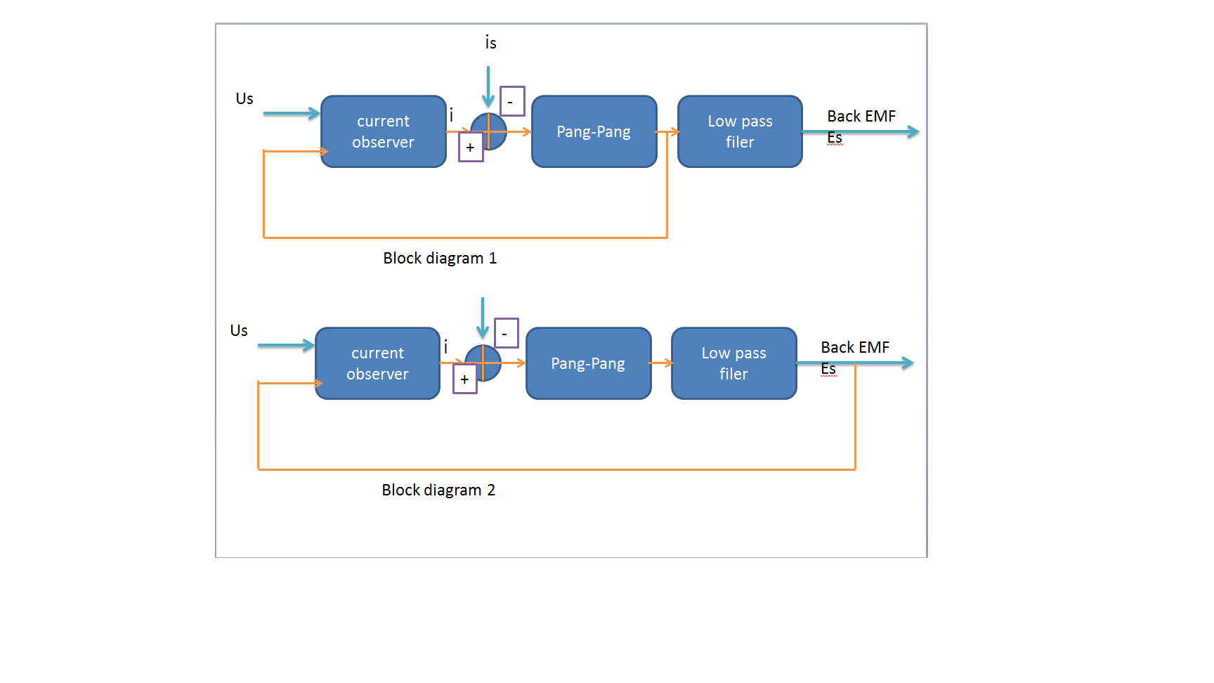

我们的 eSMO 库使用方框图 3进行电流观测器设计和反电动势计算。
但我认为方框图1和方框图2对于电流观测器设计和反电动势计算而言更简单、更合理、
以及无 传感器电机控制设计 版本中 SMO 的方框图1。
请帮助澄清我的问题、谢谢
    正确的 SMO 传递函数是图3、图1和图2都不准确、并且无法获得因缺少误差或反电动势项而产生的正确估算电流。
