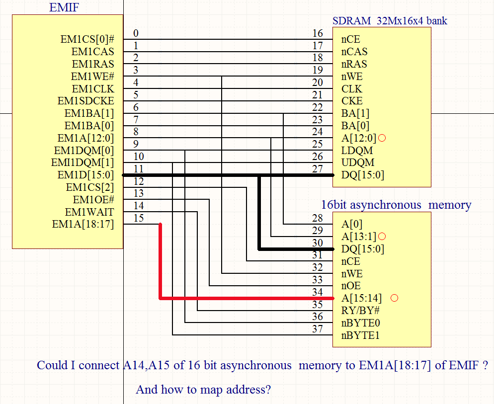

[参考译文] CCS/TMS320F28377S:为了扩展地址、能否将16位异步存储器的 A14、A15连接到 EMIF 的 EM1A[18:17]?

请看这张图片、然后给我一个答案? 谢谢你
    不、不建议这样做。  EMIF 无法将地址线从 A[14:13]重新映射到 A[18:17]。
    EMIF A[14:13] (与 RAS 和 CAS 复用)应路由到异步 SRAM A[15:14]。
    相反、您可以使用一些 GPIO 引脚并通过 SW 对其进行控制以扩展地址线。
