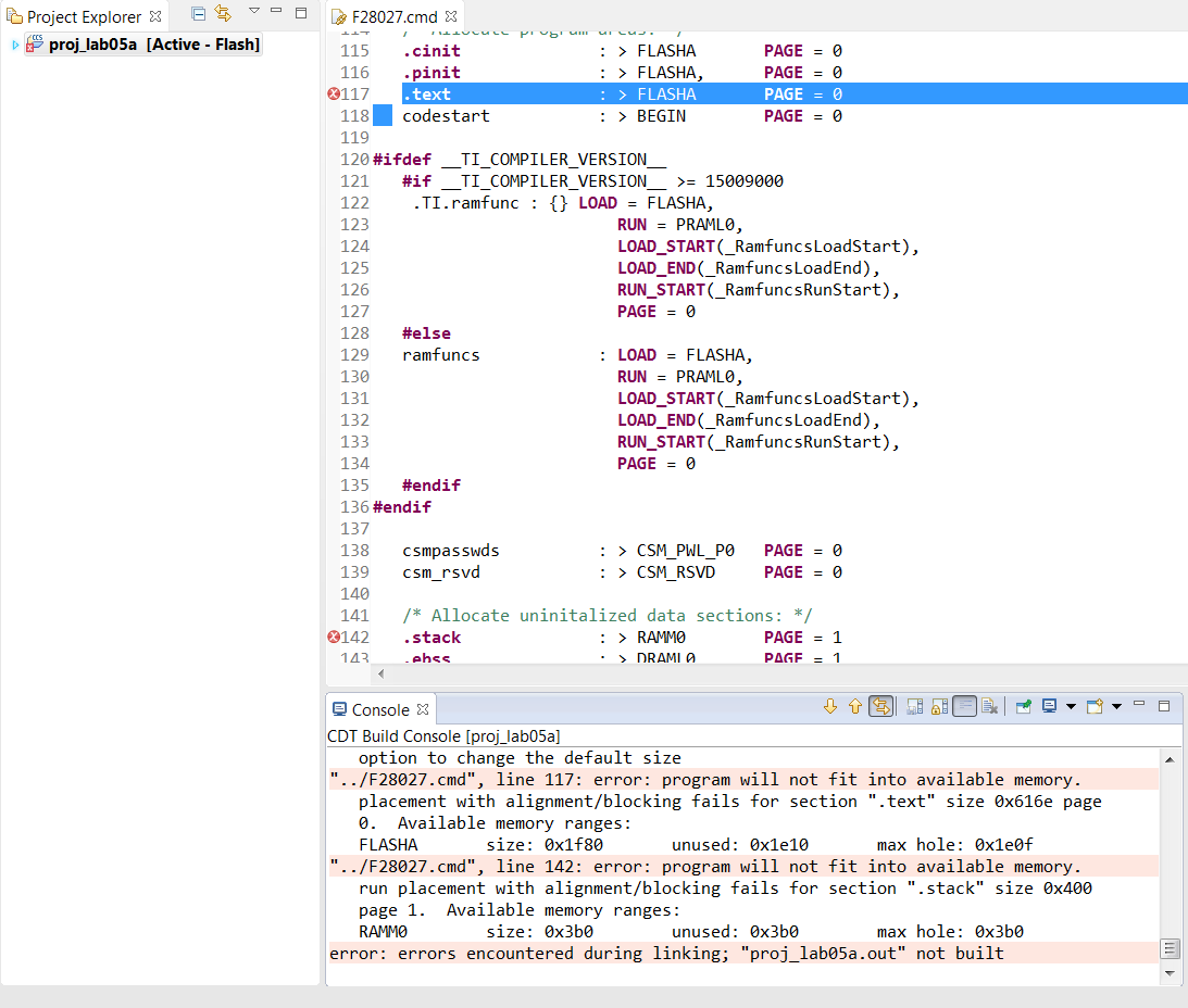

我不熟悉 Code Composer Studio。 我目前正在使用 drv8305-q1evm_revA 板、使用 motorware GUI 编写器进行一些初步的电机测试。
我正在尝试构建实验5a、但遇到以下错误。 我不确定如何解决此错误。
    您好、Aishwarya、
    您能否检查项目中的多个 cmd 文件? 其次、前面的实验构建良好?
    Gautam
    您好、Gautam、
    是的、以前的实验构建良好。 我检查了项目、实际上有多个 cmd 文件。 当我排除了其他文件时、我能够成功构建。
    感谢你的帮助。
    Aishwarya
