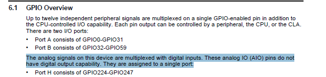

尊敬的所有人
我看到 AIO 仅支持 F28004x 器件中的数字输入。
我们支持输入/输出的前一个系列中的内容。
这会使客户感到困惑、难以分配他们的引脚分配。
非常感谢。
    您好 Bard、
    该设计实际上仅支持输入模式。
    你(们)好 Devin
    什么是特殊模拟模式?
    2.为什么修改它是出于什么原因?
    谢谢。
    您好 Bard、
    GPIO22和 GPIO23用于片上直流/直流转换器(3.3V -> 1.2V)。  默认情况下、它们以该模式出现、但您可以根据需要将它们切换为 GPIO。
    F28004x 使用不支持输出模式的架构。  以前具有带输出 AIO 的设计(例如 F2803x、F2806x)使用不同的模拟架构。
