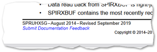

我在 SPRUHX5G 图17-6中看到 SPI 模块从配置 A 问题:
我认为,这种做法的方向是不正确的。
格尔德
    您也可以通过单击"提交文档反馈"链接来报告任何问题:
    Gerd、
    你是对的。 此图需要一些更改。 请随时通过提供的链接提交文档反馈。
    您能否绘制正确的连接、因为我想了解确切的行为。
    格尔德
    在 SPI 受控模式下、SPICLK 信号是 MCU 的输入。 此外、SPISTE 信号会门控 SPICLK 信号。 当 SPISTE=0时、SPICLK 被允许传递到 SPI。 当 SPISTE = 1时、SPICLK 信号从 SPI 中被阻止。
