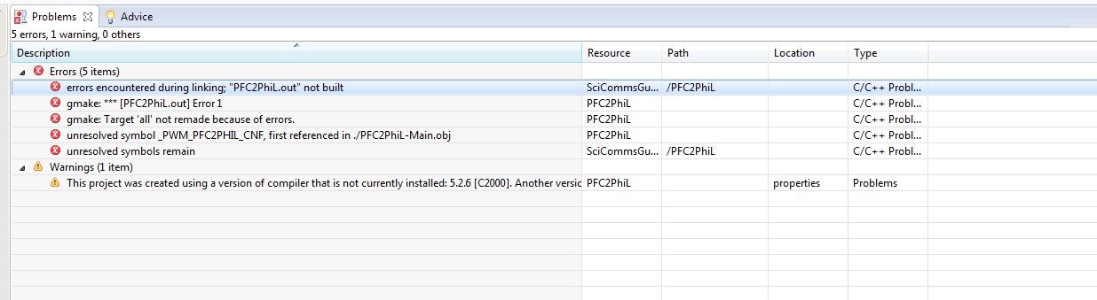

大家好、我在 developement_kits 中采用了 HVPFC2PHIL/PFCC2PHILin、并尝试构建它。
我遇到以下错误。请帮我解决。
说明资源路径位置类型
链接过程中遇到错误;"PFC2PhiL.OUT"未构建 PFCC2PhiL C/C++问题
2.gmake:***[PFC2PhiL.OUT]错误1 PFC2PhiL C/C++问题
3.gmake:目标"全部"不会由于错误而重新生成。 PFC2PhiL C/C++问题
4.program 将不适合 F28027_RAM_PFCC2PHIL.CMD PFCC2PhIL 90 C/C++线问题
未解析的符号_PWM_PFC2PHIL_CNF、首先在./PFC2PhiL-Main.obj PFC2PhiL C/C++ problem 中引用
未解析的符号仍然是 PFC2PhiL C/C++问题
    [引用 user="gannamraju Kumar"] 4.program 将不适合 F28027_RAM_PFCC2PHIL.CMD PFCC2PhiL 第90行 C/C++问题
    您是否尝试使用闪存配置而不是 RAM?
    Gautam
    我在使用闪存时遇到以下错误。
    说明资源路径位置类型
    声明与"UINT16 RamfuncsLoadEnd"(第53行声明) PFC2PhiL-Main.c /PFC2PhiL 第122行 C/C++问题不兼容
    您现在能否提及链接到项目的.cmd 文件?
    controlSUITE\device_support\f2802x\v129\DSP2802x_common\cmd\F28027.cmd
    您如何将配置从 RAM 更改为闪存?
    通过执行此操作、
    www.youtube.com/watch
    谢谢。
    马丁是我的好朋友! 您可以直接通过以下方式完成此操作:
    右键点击 Project -> Build Configuration -> Set Active -> RAM/FLASH
     谢谢主席先生,
    该错误已被消除。
    但剩余误差是相同的。
    删除此项目并导入新项目、然后执行此操作! 在您当前的项目中、您对视频的更改似乎很少。
    先生,即使我导入了一个新项目,我也遇到了同样的错误。我也在另一个系统中打开了。只是从 RAM 更改为闪存。
    谢谢。
