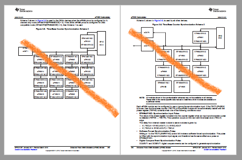

在 TRM 中、不清楚 F28069上存在什么同步方案。  可以通过将 TRM 读作方案1或方案3来解释这一点。  请确认它是什么。
Stuart
    尊敬的 Stuart:
    该器件使用方案1。 您能否详细说明不清楚的器件、以便我们能够更新我们的文档?
    Kris
    感谢您的本主题。
    对于新客户、请修改 TRM 并删除图3-8和3-9。
