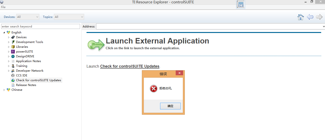

 当我检查更新时、它拒绝访问。 原因是什么?
    您是否以管理员权限运行 TI Resource Explorer?
    Chris
    是的、它具有管理员权限。
    验证您是否没有任何代理或其他可能阻止您连接的项目。 通常,这些问题中的大多数都与运行更新程序的权限有关。
    您也可以尝试打开 controlSUITE 根文件夹中的命令窗口并运行:"updater.exe /checkkne"。 这基本上就是 TI Resource Explorer 正在运行的内容。
    Chris

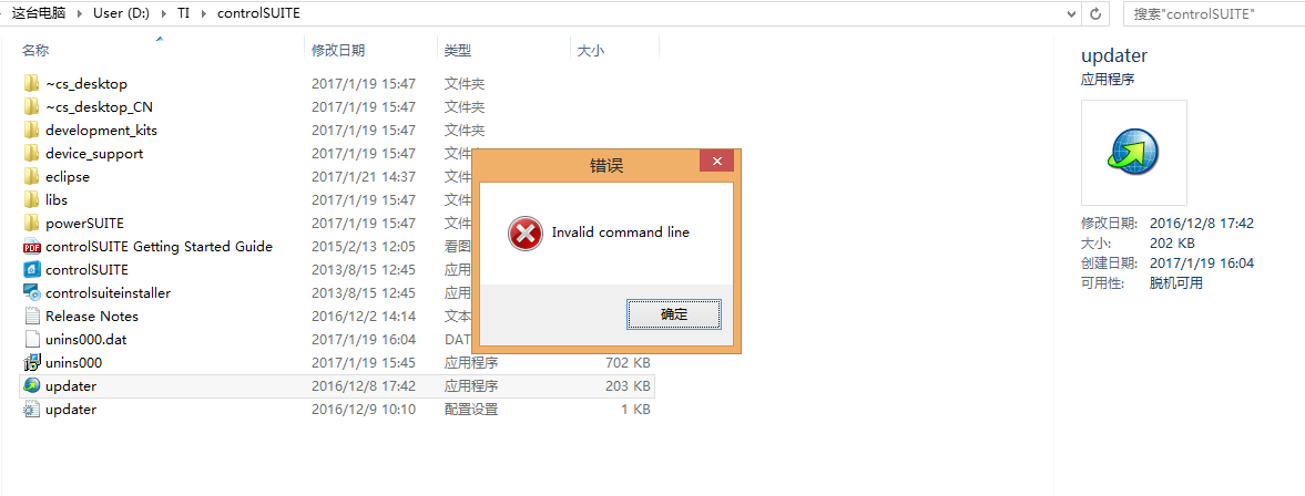

    器件型号:TMS320F28377S
    工具/软件:TI-RTOS
    实现 updateer 命令的结果。
    您是否能够解决此问题? 您之前的帖子看起来不是像我所描述的那样通过命令行运行该"exe"。 如果仍有问题、我建议使用 zip 安装程序进行全新安装。
    如果您正在寻找基本器件支持而不是开发套件/应用项目、则可以查看我们的 controlSUITE 后续新包、即 C2000Ware: www.ti.com/.../c2000ware
    Chris
    它尚未解决。 我将根据您的指示执行该操作。 非常感谢。
