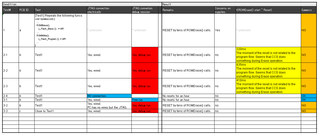

我的客户报告了在 CCS 调试运行下的闪存 API Flash_Eras()期间的复位。
您是否同意这是可能的?   我们是否可以解决这个问题?
我附上他们的测试结果摘要。
复位的时刻与程序流程无关。 CCS 在擦除操作期间执行某些操作。
    我想知道 BOR 复位是否会触发器件复位。 您是否已经探测 VDDIO 并查看 VDDIO 是否低于数据表中定义的 BOR 限值?
    WD 不应是复位源、因为在闪存 API 例程中禁用了 WD。
