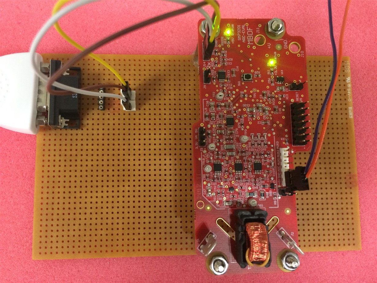

我们还面临着与 RD195相同的以下问题。
1.通电后,LD 4和 LD 5打开,未观察到状态指示灯闪烁。
2.手动按下 SW1时,不会观察到自检推论。

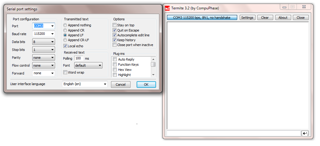

与器件的通信也不起作用。 我们已经尝试了,白蚁,超级终端。 据我所知、我必须假设器件尚未编程。
4.请在下面找到 RD195电路板图像-似乎未对电路板进行编程。 (J5端口的所有引脚均存在)
 我们还尝试了以下方法:
3.通讯设置- RS232 -状态为已连接。 但是、电路板没有响应。 PFA。
(a)术语:
(B)超级终端

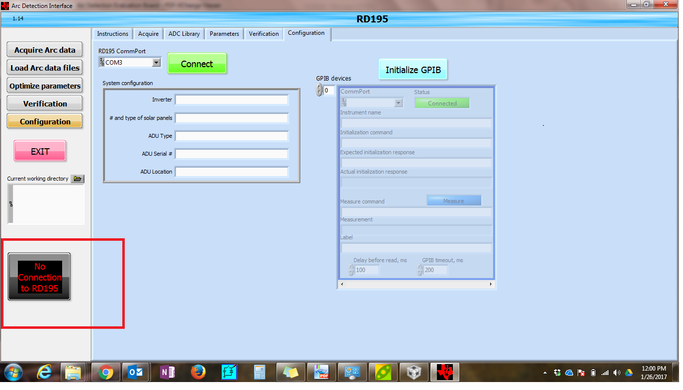

(C) TI 电弧检测 GUI -能够识别 COM3。 但是、其状态是未连接到 RD195

4。 我们已安装电弧检测接口 GUI。 无法找到说明手册或应用手册,请向我们发送包含用例的链接或文档。

    我可能能够回答一些编程问题。 我将不得不在物流方面向其他人提出要求
    [引述 USER="Abhinava Chaitanya Moreddy)]我们能否将此程序调试到当前的 RD 195模块中?  如果是、请建议程序和 JTAG 器件型号。
    我使用频谱数字 XDS510 USB PLUS 在该板上加载代码和进行调试。 您可以使用随软件一起提供的 CCXML 文件(在 CCS/文件夹下)通过 CCS 进行连接。
    有关其他提示、请参阅这些帖子
    你好。
    未对您的 RD-195板进行编程。 请对电路板进行编程或将其退回以进行更换。
