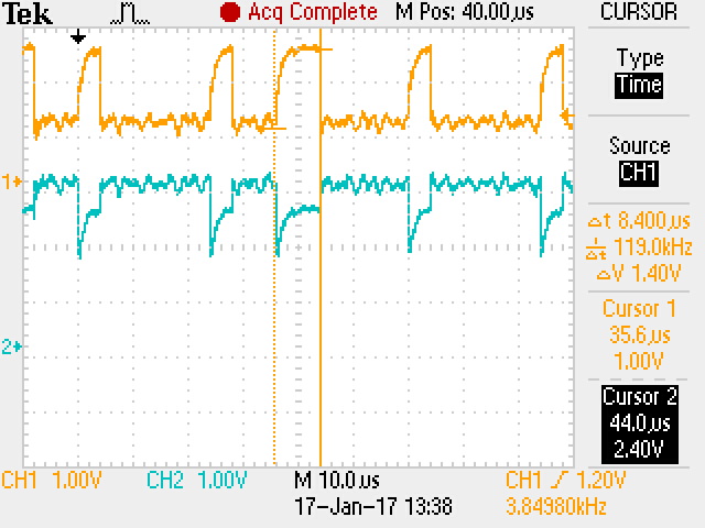

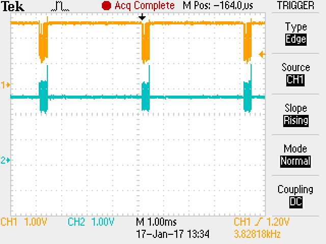

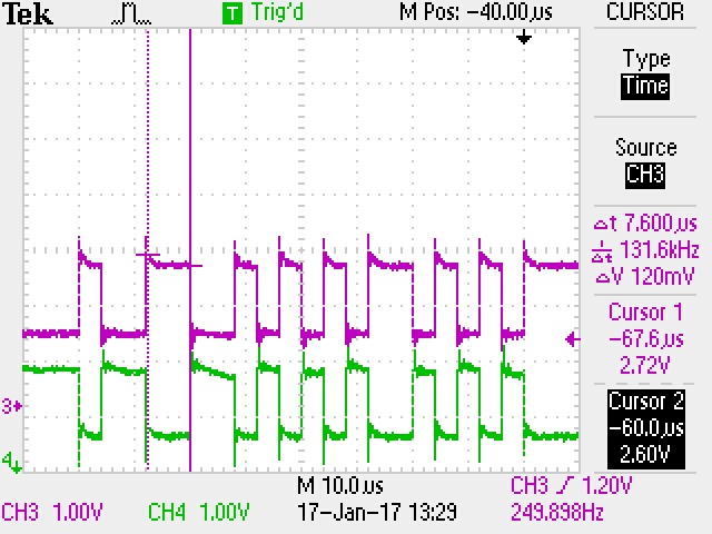

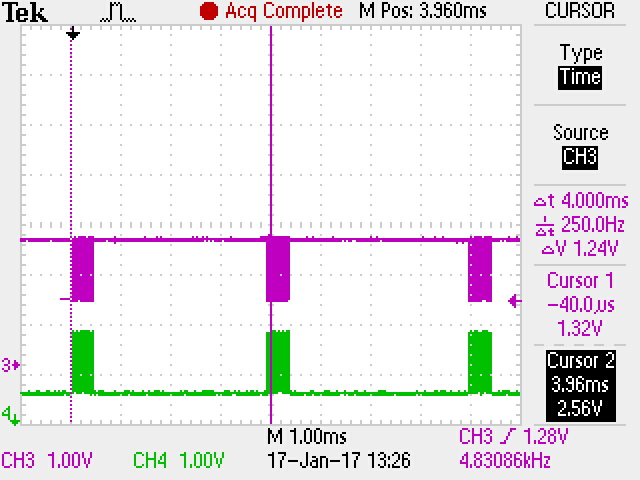

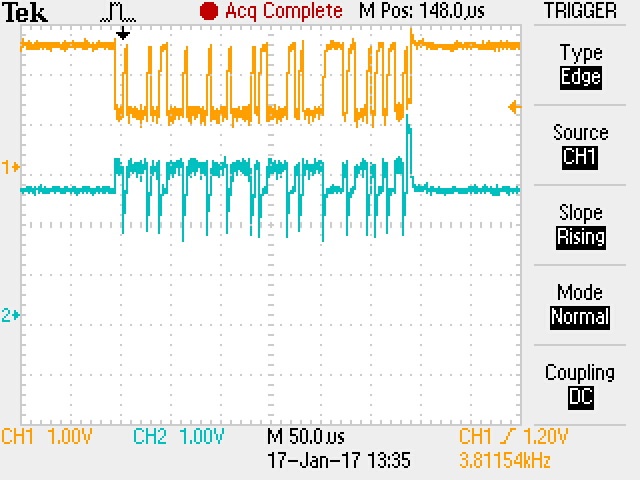

    您好、 Haresh
    有测试
    1. 让 PC 端首先传输。 使用示波器捕获位流。 确保位时间对应于250kbps (4US)。 并确保它确实传输的是103h 的 STD MSGID。 请在下一个帖子中发布捕获的波形。  (请参阅随附的示波器文件 TEK0000,01,02,03)。 帧 103h 每 4ms 传输一次
         2. 对 Launchpad 侧重复此操作。  每   4ms 发送一次帧203h 。  (请参阅随附的示波器文件 TEK0004,05,06,07)。
    唯一相关的示波器图是显示位时间为4us 的示波器图。 为什么波形如此嘈杂?
    现在、看一下示波器图、无法确定 MSGID。 我假设 PC 上的 CAN 总线分析器软件具有一个 GUI、您可以在其中验证正在传输正确的 MSGID。
