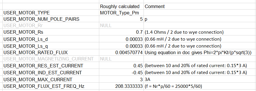

这是我的电机
电机类型:PMSM
相位数:3.
极对数:5 (共10个极)
绕组配置:3个 Y 形连接的线圈
相间电阻:1.4欧姆
相间电感:0.66mH
Kt = 6.3mNm/A
这是12V FOC 中的转矩速度曲线
因此、在低速时、我们具有大约18mNm 的电流、并且电流应该大约为3A。我想使用12V FOC 将电机推至25krpm。

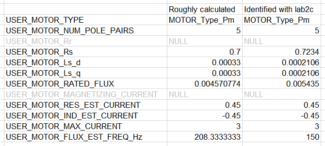

 按照 InstaSPIN 文档中的指导原则、我应该围绕这组参数进行识别:

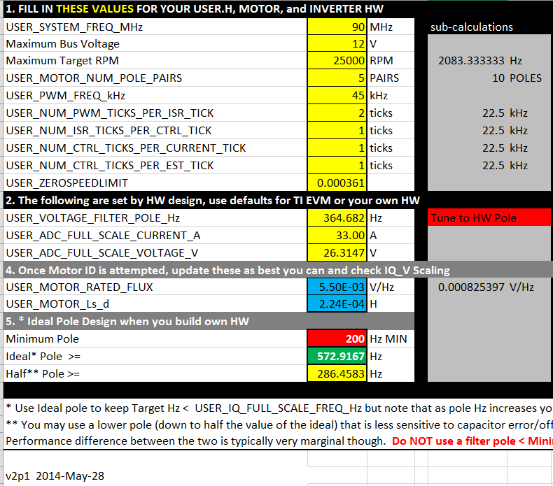

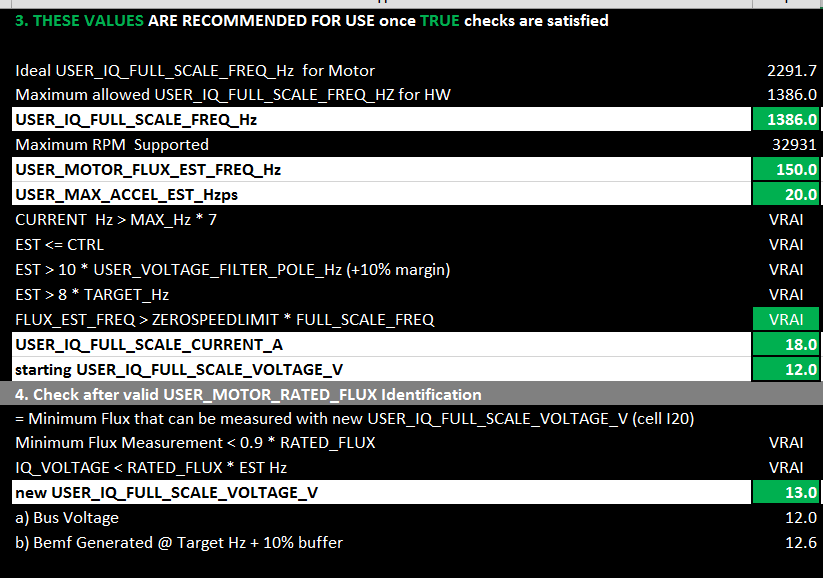

为了识别我的电机、我在 ChristiClearman 的帖子中使用了他的建议:
设置 user.h
https://e2e.ti.com/support/microcontrollers/c2000/f/902/t/319433
 Vrai (FR)表示 true (EN)
我可以运行 lab2c (因为电机电感较低)并识别参数、这为我提供了远低于预期的值:
我还使用了 lab3a 来识别偏置电流和电压值、这些值与这些振幅有关:
i_{A、B、C}_offset (0.9246)
V_{A、B、C}_offset (0.4985)
