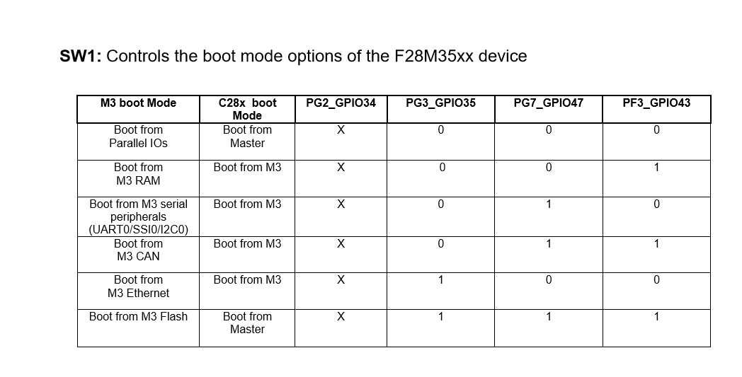

在控制器卡中、我更改了 SW1、SW1的正确配置是什么。 (请参阅随附的图像。 我不明白选择哪一个)
如果您知道任何答案、请帮助我。 我在 这里已经呆了15天、

    此套件 可使用 F28035或 F28M35xx 这两个 MCU 器件中的任何一个进行测试。 您似乎将较新的 MCU 与相应的 F28M35xx 软件配合使用。 我建议您详细了解用户指南、并先使用构建1、然后使用构建2、最后使用构建3软件逐步加电电路板。 这样、您就可以识别电路板的问题、因为您说原来的电路板已损坏、并且已修复。
    如果您不需要 F28M25xx MCU、我建议您使用 F28035 MCU 和此电路板的相应软件。
