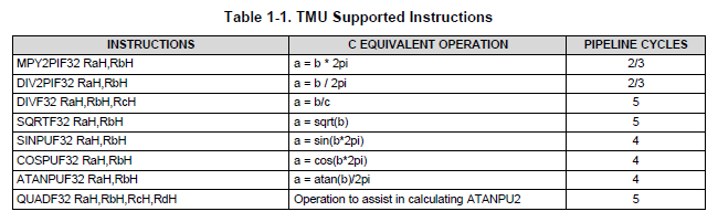

尊敬的先生:
我知道 sin 函数可以通过多种方式实现、并且基于存储器位置和 TMU。 这将提供较少的指令周期以 获得结果
    TMU 将是最快的。 但我也希望您使用 CCS 时钟分析器进行检查。
    Gautam
    只需阅读文档:
    因此、与市场上的任何其他系统相比、每时钟的性能都更高。 )
