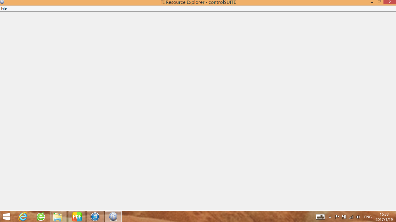

在安装之后  、controlSUITE 会启动并定期工作。 当它退出并再次打开时 、它会像这样:
除了退出、它不起作用。
    您好、Jingtai、
    您需要导航到 controlSUITE 安装目录并删除 eclipse 工作区中的 metadata 文件夹。 工作区位于[安装位置]/eclipse/workspace. 删除.metadata 文件夹并重新打开 controlSUITE。 这将解决该问题。 如果您有任何其他问题、请告诉我。
    Ozino
    我已删除元数据、问题已得到解决。 非常感谢。
    很高兴听到!
    每次重新打开 controlsuit 元数据时、都必须删除、因为它每次都自动位于工作区文件夹中。
    京泰
    给您带来的不便、我深表歉意。 这是 controlSUITE GUI 的错误。 我们目前正在修复它。 同时、删除.metadata 文件夹是解决此问题的唯一已知方法。
