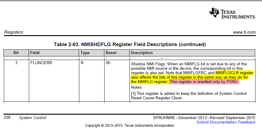

器件型号:TMS320F28377D
NMISHDFLG.FLLUNCERR 位:该位是否由 NMIFLGCLR 寄存器清零?
    是的、写入一个 NMIFLGCLR 位将清除 NMIFLG 和 NMISHDFLG 中的标志。
