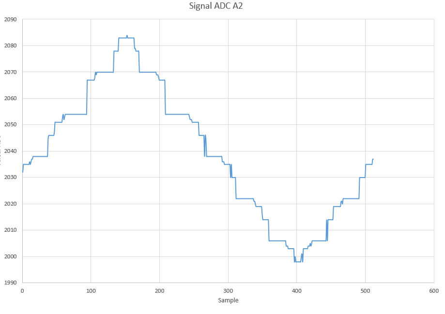

我的 F28379D Delfino 实验板套件的 ADC 有问题。 出于某种原因、我们通常会看到多个具有相同值的样本。 过去是否有人遇到过相同的问题?
    尊敬的 Dany:
    您使用什么来为此通道提供信号? (我认为您看到的问题可能不是由另一篇文章的主题"输入运算放大器带宽不足"引起的、但值得一看)
    您是否还在获取此失真波形的同时对其他通道进行采样、或者这是唯一要转换的通道?
    该通道的采样率是多少?
    您有哪个 controlCARD 修订版? 我认为 R1.1a 有一些基准电路问题、可能会导致类似的情况。
    您是否测量了引脚上的基准电压? 这是否符合预期、至少从直流角度来看? VDDA/VDDIO 电压是否按预期接近3.3V?
    您好 Devin、
    请在下面找到您的问题的答案:
    -信号源是波形发生器 Agilent 33220A。
    -我们尝试了具有相同结果的不同采样组合。
    -采样率为10kHz (我们还尝试了不同的采样率和具有相同结果的不同采样窗口)。
    我们有 R1.3。
    -当测量电压基准时、我们看到一条平坦的线、这是可以的(所有 ADC 值都是相同的)。
    我们还尝试通过仅使用具有相同结果的 Rflt 和 Cflt 的电压跟随器放大器(OPA625)来简化 ADC 前端。
    Dany
