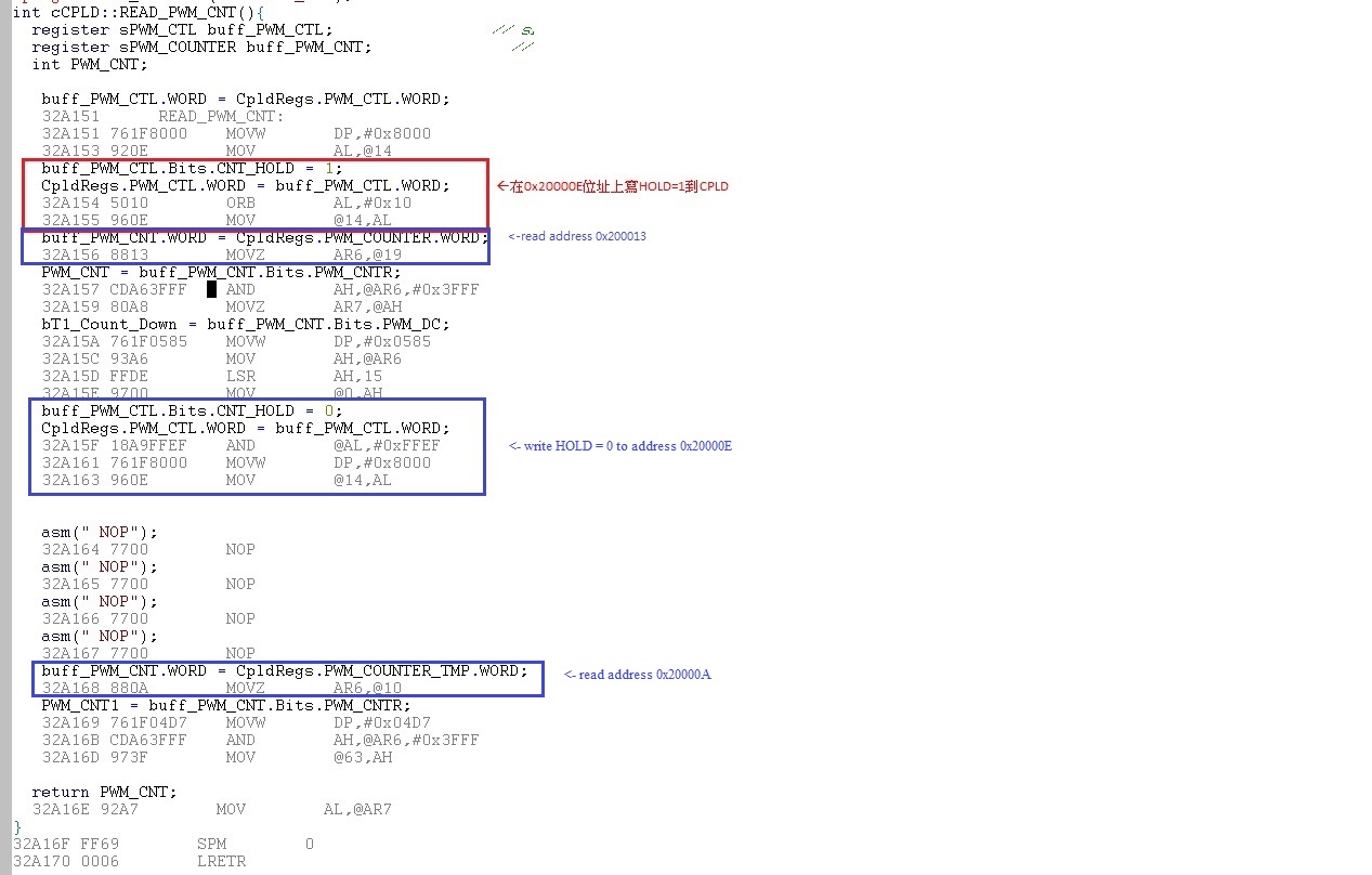

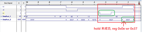

我的客户使用 C28346。
使用 EMIF 访问 CPLD 时出现问题。
问题是 /WR 信号与数据总线不同步。
它希望将0x37写入 CPLD。
但实际上,它会将旧数据0x27写入 CPLD。
将"NOP"添加到故障代码后、结果是正确的。
问题1:导致/WR 信号与数据总线不同步的原因是什么?
问题2: 正确的解决方案是什么?

故障代码波形:(保持未成功,寄存器0x0E WR 0x37)

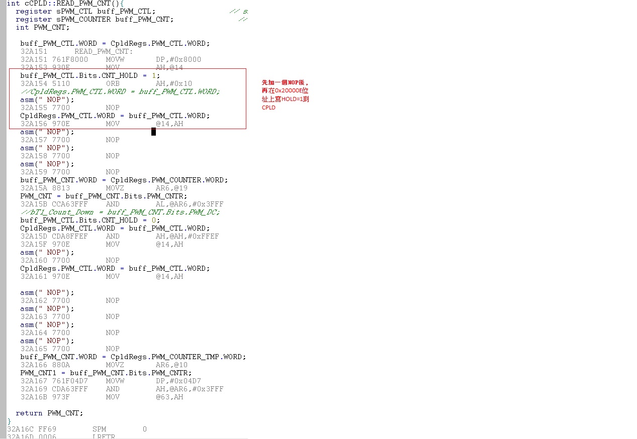

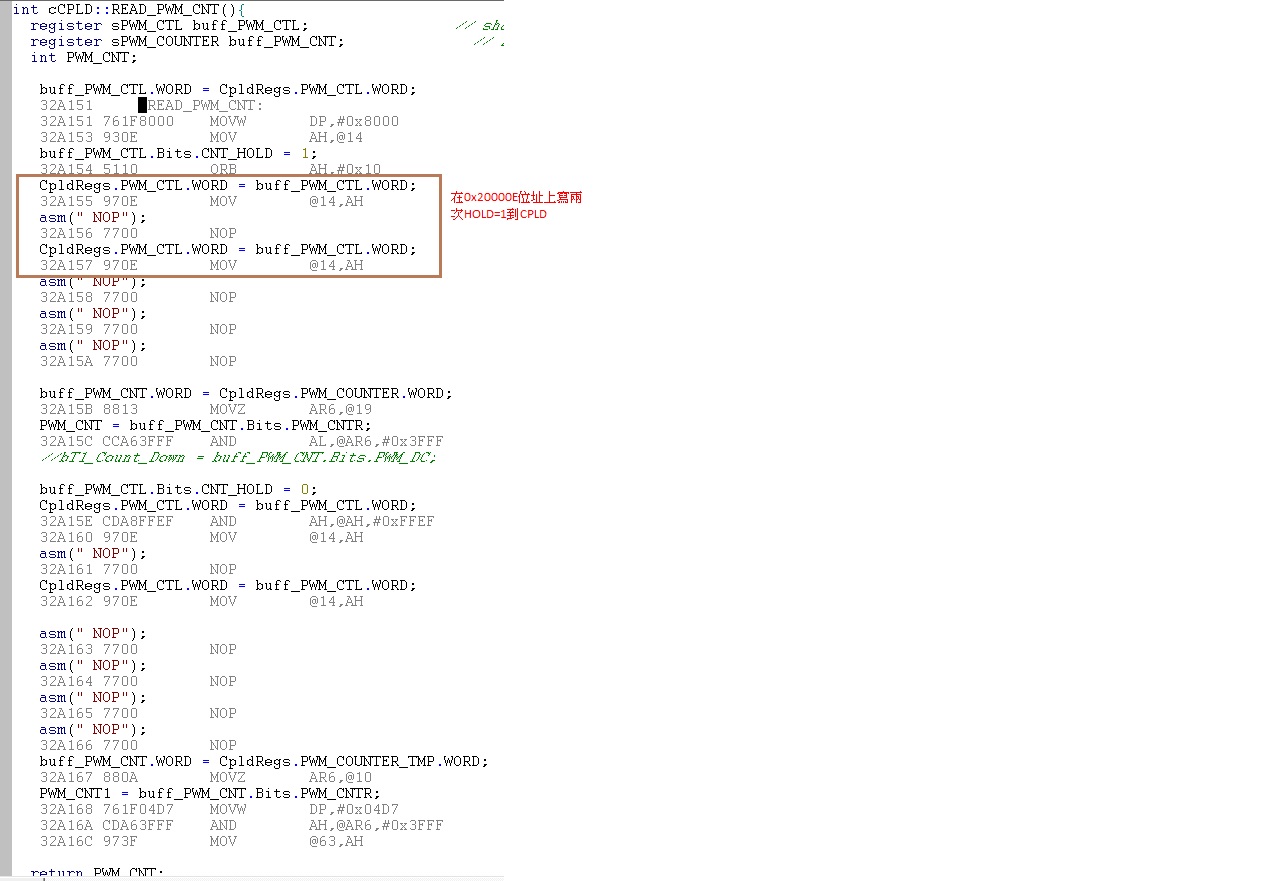

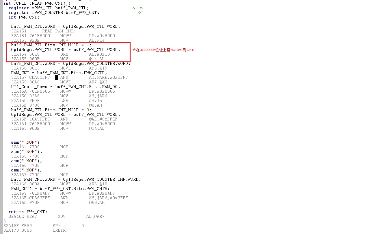

    你是对的。 这看起来很奇怪。 看起来它与 CPU 流水线有关、因此我们需要汇编指令来处理工作代码和非工作代码。 您能提供相同的功能。 此外、在工作情况下(当您有 NOP 时)、您有两次写入。 请删除其中一个写操作(在 NOP 之前)并查看它是否仍然有效并为该代码提供汇编。
    Vivek Singh
    您好、Vivek、
    以下是工作代码和非工作代码的汇编说明:
    FAIL1-编码和波形
    红色文本1:将 HOLD=1写入位于0x20000E 地址的 CPLD
    @文本2:数据应为0x37 μ s (reg 14)、 而不是0x27。
    故障2 -代码和波形
    红色文本1:添加 一个"NOP"、然后将 HOLD=1写入0x20000E 地址处的 CPLD
    通过代码和波形
    红色文本1: 然后将 HOLD=1 写入两次、地址为0x20000E
    红色文本2:首次写入 μ@(reg 14)数据为0x27。
    红色文本3:等待 "NOP",然后再次向@(reg 14)写入"0x37",并通过测试。
    Simen

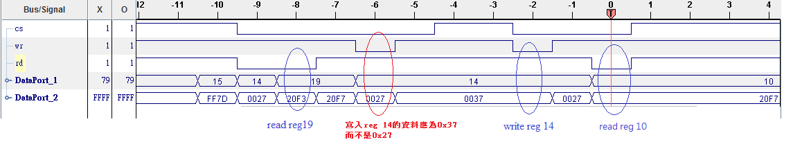

    你(们)好、Vivek
    添加客户其他信息、
    1.故障3代码写入/读取时序错误。
     预期代码: WRITE reg 14=> Read reg 19=> WRITE reg 14=> Read reg 10。
     波形 结果: 读取寄存器19 =>写入 寄存器14 =>写入 寄存器14 =>读取寄存器10

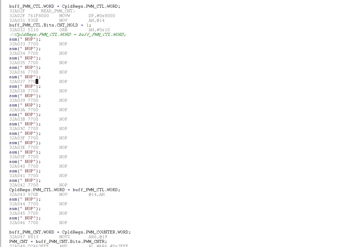

    故障4代码对写入和等待16个"NOP"延迟无效。
      但它可以在写入两次时工作。
    故障3 -编码和波形
    故障4 -代码和波形
    Simen
    您好、Simen、
    很抱歉耽误你的回答。 预期结果来自 FAIL-3代码。 Reg14和 Reg19是不同的地址、因此由于 CPU 流水线的原因、运行顺序会发生变化。 在 CPU 流水线 WR 是最后一个相位、因此即使 WR 之后有 RD、RD 也可以在 WR 之前执行。 以下是 CPU 流水线(有关更多详细信息、请参阅 CPU 用户指南) -
    关于其他问题,我们仍然不知道为什么会发生这种情况。
    您是否可以提供此问题的 CCS 示例工程、我可以使用它在此处复制此问题?
    您还在使用任何编译器优化吗? 是否可以禁用优化并查看它是否可以在没有优化的情况下工作?
    其他要尝试的是对 reg14执行写操作后,是否还可以向 reg14添加"读" 以查看您得到的值是多少?

    由于 CPU 流水线=>、预计会产生 FAIL-3代码的结果
    1.如何遵循某些规则来避免这种结果?
    因为我们通常需要按特定顺序使用 r/w XINTF、但是操作序列的变化会产生很大的麻烦。
    2.按管道更改的操作序列仅发生在 XINTF 中? 内部存储器访问是否正常?
    您好 Justin、
    [引用]因为我们通常需要按特定顺序使用 r/w XINTF、但操作顺序的变化会影响大问题。 [/报价]
    序列变化不应对功能产生任何影响。 这样做是为了提高性能。 与本例类似、reg19和写入 reg14是独立操作(不同的寄存器)、因此 reg19在 reg14功率之前被读取。 如果它被写入 reg14、然后重新回读 reg14、那么顺序将不会改变。
    [引述] 2. 只在 XINTF 中发生了按流水线更改的操作序列? 内部存储器访问是否正常? [/报价]
    这不限于 XINTF。 它适用于所有未受流水线保护的地址空间(例如、内部 RAM)。 所有外设空间都受到流水线保护、因此外设寄存器访问将遵循顺序。 此信息可在器件的存储器映射中找到。
    Vivek Singh
    您好、Vivek、
    我理解您的解释。 但是、因为我们将 XINTF 与 CPLD 一起使用。 由于 CPLD 规范、"写入寄存器14/读取 寄存器19"的序列不能更改。 我在写入 reg14后添加3 NOP 可以使订单正确。 这种情况是否有更好的解决方案?

    您需要为此在代码中插入 NOP。
    Vivek Singh

    如果我们使用插入 NOP 来解决序列更改问题。 我们应该插入多少 NOP?
    关于原始故障、您能否提供您的电子邮件地址? 我将向您发送项目。
    您将需要三个 NOP。

    客户已解决此问题。
    Justin 检查是否有3个"NOP"可能导致 CPLD 错误工作。
    它通过了测试。
