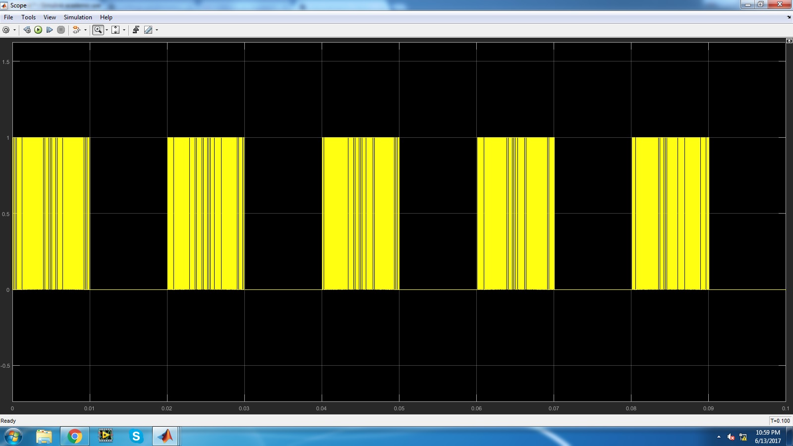

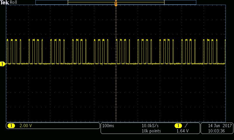

我正在尝试将 Delfino TMS320F28335微控制器与 MATLAB 2015b 相连。 我需要获取正弦 PWM。 要获得正弦 PWM,我需要在 Simulink 中使用 Rational 运算符将正弦函数(50Hz)与三角波(20kHz)进行比较。 在此之前、我在 Simulink 中使用了 F28335微控制器的脉冲发生器和数字输出块、我在相同的占空比下获得了相同的脉冲、而我选择了脉冲发生器块。 我已经用示波器检查过它、它工作正常。 现在、我尝试通过使用正弦函数和三角波(重复序列块)以及一个合理运算符来获得正弦 PWM。 这种安排在 Simulink 示波器中为我提供正弦 PWM、但不在我在 F28335数字输出块中选择的硬件 GPIO 引脚上提供。

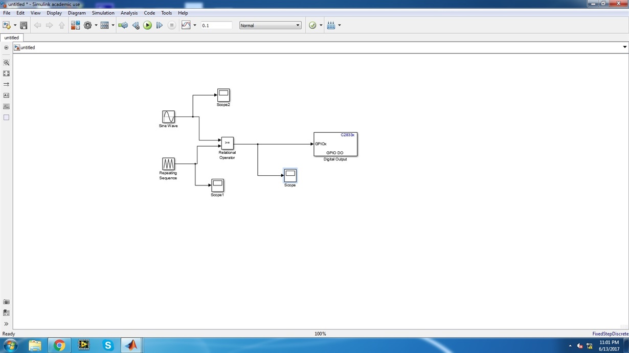

    我不完全理解问题:您是否使用 Embedded Coder 和 C2000支持包 MathWorks 表单? 您能否提供未在 F28335上提供预期输出的模型屏幕截图? 以及不良输出的屏幕截图?

    我使用的是嵌入式编码器、我有 C2000支持包。 我要附加三个文件、它们是 Simulink 中的 spwm、通过 Simulink 中的示波器输出的 spwm 模型和示波器中的微控制器引脚输出。

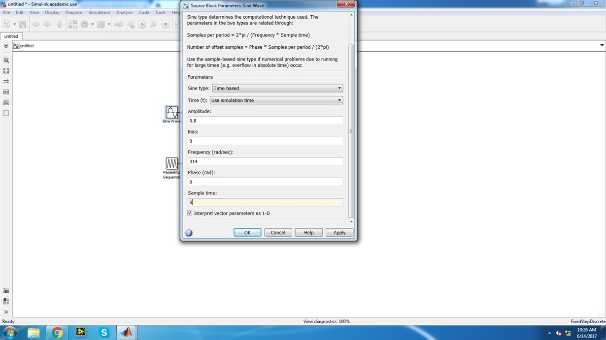

    请发送"自波形"和"重复序列"中设置的屏幕截图。
    感谢 Khashayar olia。

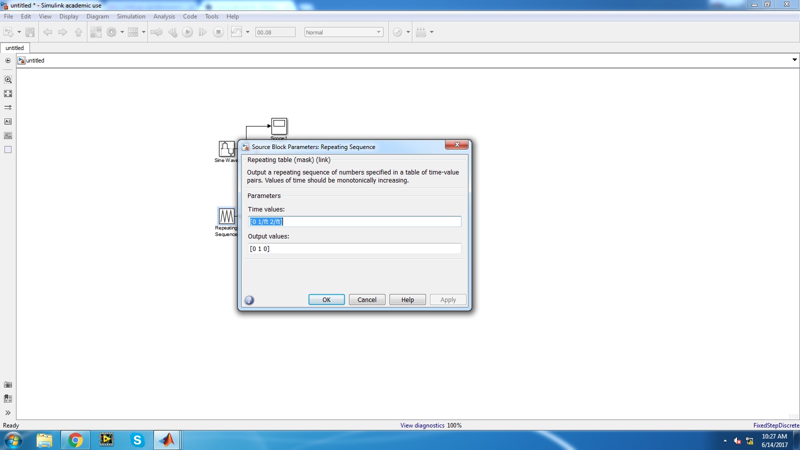

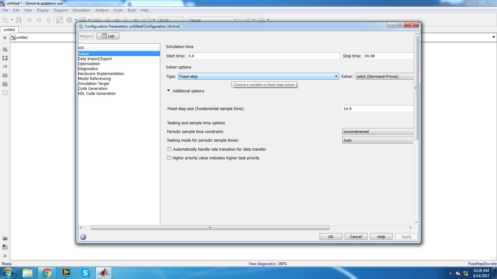

    我附加了一些文件,这些文件是正弦函数设置、重复序列设置和解算器设置文件。 对于重复序列、我定义了一个频率"ft"、它的值可以在命令窗口中定义您要使用的任何载波频率。
    最初、我使用的是具有自动固定步长的固定步长求解器、但使用此方法时、重复序列不会生成三角波、而是输入1us 步长、它会生成纯正弦波的三角波。 部署到硬件后、它正在构建并花费时间、但无法在 GPIO 引脚上获得输出、但 Simulink 示波器提供了我已发送的良好 PWM。

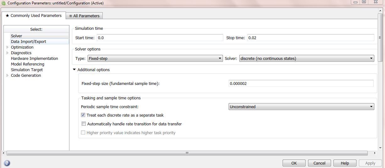

    没关系。 实际上、我需要在6月16日之前提交我的项目、如果您有时间、我们可以在明天之前提交。 实际上,当我更改解算器设置时会出现问题。 请参阅解算器设置。
    Gaurav、
    将固定步长减小到1e-5 、它将起作用。 我制作了您的精确模型、结果如下:
    非常感谢先生。
    我已将步长更改为1e-5,现在它正在工作。 请告诉我、当三角波的时间周期为50e-6 (50us)时、模型的时间步长大小将是合适的吗? 我们是否可以使用连续解算器而不是固定解算器来执行此操作?
    我还没有尝试过可变解算器、认为它不起作用、但1e-5是您可以用于模型的最小步骤。 由于每一步几乎需要10微秒、因此在50微秒的信号周期内您应该可以正常工作。

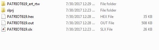

    部署此模型后、在 GPIO 引脚上获得所需结果后、MATLAB 生成了一个名为 filename_ERT_RTW 的文件。 我们是否可以在不使用 MATLAB 的情况下使用此文件在 code composer studio 软件中运行模型? 是否有办法做到这一点?
    如果您使用的是 Matlab 2017、它会在编译完成后为您生成 C 代码、以便您可以在 CCS 中打开它。
    如果您想使用 JTAG 仿真器对电路板进行编程、可以使用 hex 文件进行编程。

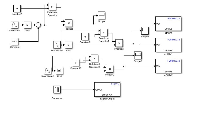

    干草我可以帮你… 你需要使用 ePWM 块… 如果你回答这个问题,我可以给你发送一些照片...我会生成非常精细的垃圾

    这些是块

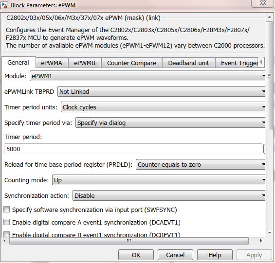

    此解算器设置适用于 ME ... GPIO 和 ePWM 的解算器不同... ePWM 可以理解较小的步长
    根据您的需要。。 要了解这一点、请参阅我的前置视频..ePWM 具有内置 的三角发生器

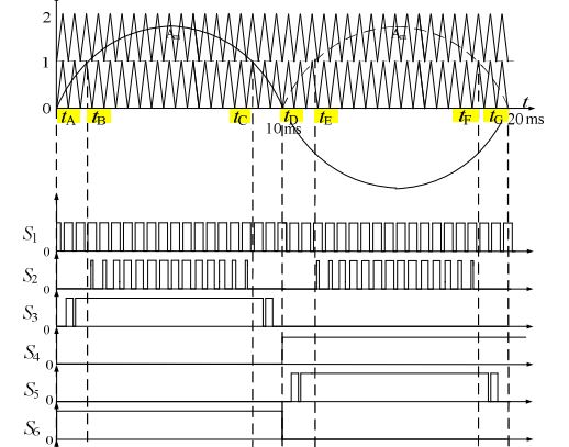

    我的第一张图片中的栅极开关2
     栅极开关 S3
    我的安排
