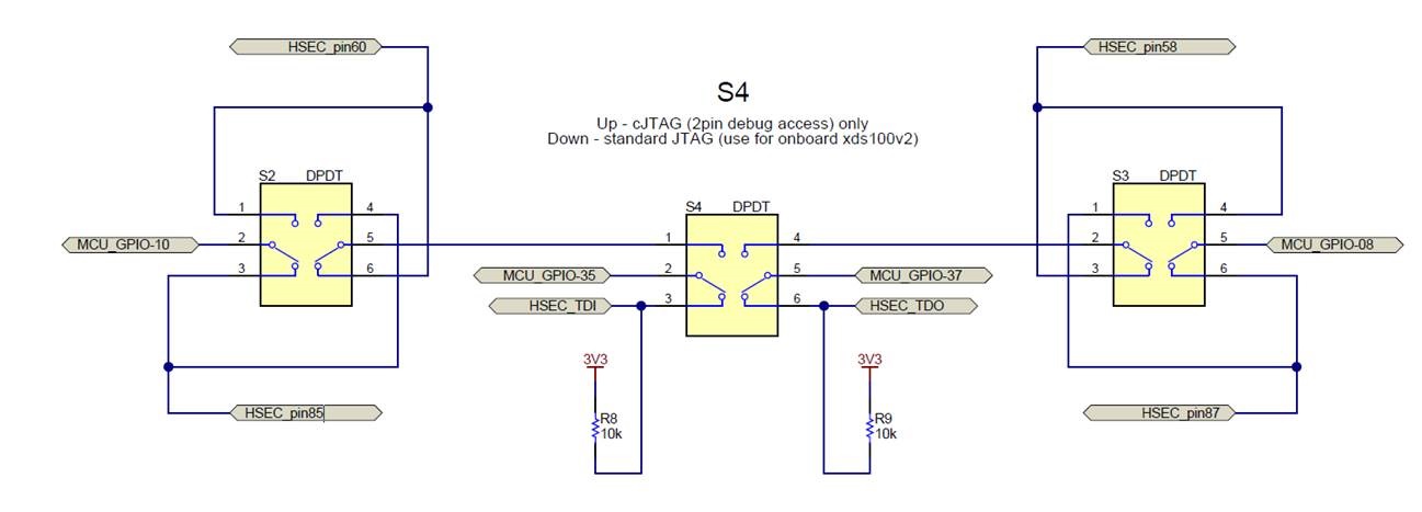

有一个具有 F280049 BGA 的旧实验套件。 我的客户有这种情况。 我们销售的100引脚 QFN 封装网络。 套件是否仍然有效? 或者他应该购买一个新的吗? 运行的示例是什么?
此致 Holger

    您好、在 C2000ware 中、仅是100QFN 控制卡的原理图。 您能否向我发送 BGA controlCARD 的原理图? BGA controlCARD 上没有 S2和 S3。
    此致、Holger
    您好、Holger、
    请注意、采用 BGA 的 controlCARD 是 controlCARD 的初始发行版。  现在已弃用。  我将就您的问题离线与您沟通。
    Brett
