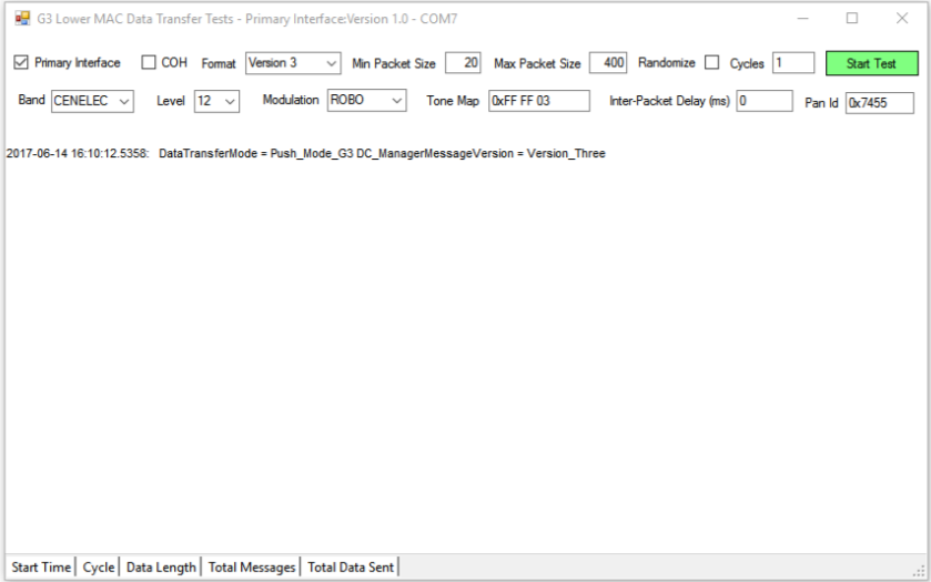

    此外、在零配置 GUI 中测试 TMDSPLCKITV4-CEN 节点的 LMAC TX 和 RX 功能时、我看到当我启动 LMAC TX 功能时有两个选项-
    1) 1)主接口的复选框
    2)格式化版本
    我将添加一个屏幕截图供参考。 是否在某些地方对这些选项进行了解释?
    Shailja

    主接口是正常的 LMAC 接口,但辅助接口用于双 MAC 模式,专用于 ARIB 频段。
    在 DMAC 中,我们可以为基节点基准代码行为和 LMAC 行为设置两个路径。

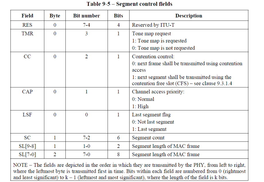

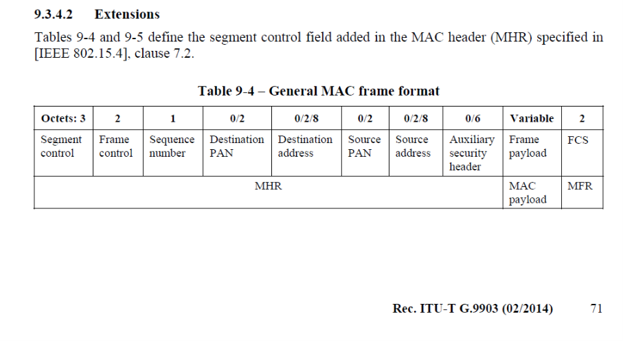

    是否有针对 DC 的 BPDU 有效载荷格式的说明?  我看到目的地和源地址信息被添加到了 BPDU 有效载荷中。
    但是、在 BPDU 的开头有6个八位位组(来自上面以红色突出显示的示例:0x01 04 04 21 DC 01)、这些八位位组不清。 格式也与 G3-Specification - 802.15.4 MAC 层标准 BPDU 格式不匹配。
    是否有一个用于直流的 MAC 层 API 可供我参考?
    Shailja

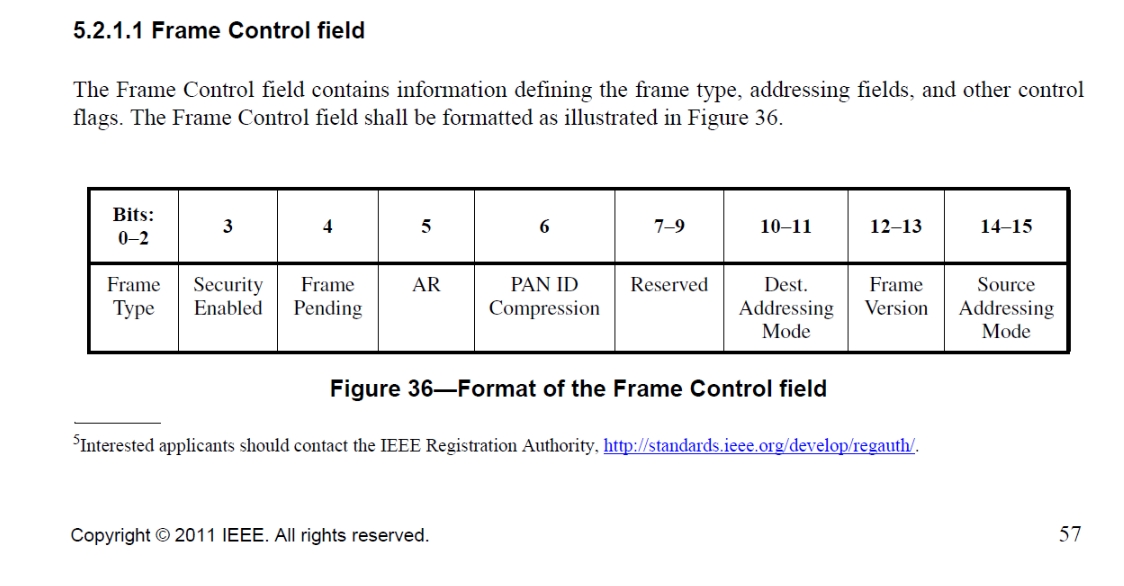

    进一步研究、我找到了帧格式。
    红色的前3个八位位组是段控制字段、接下来的3个八位位组是帧控制字段。 以下屏幕截图供参考:
    希望这有助于尝试实现 LMAC 模式的其他人。
